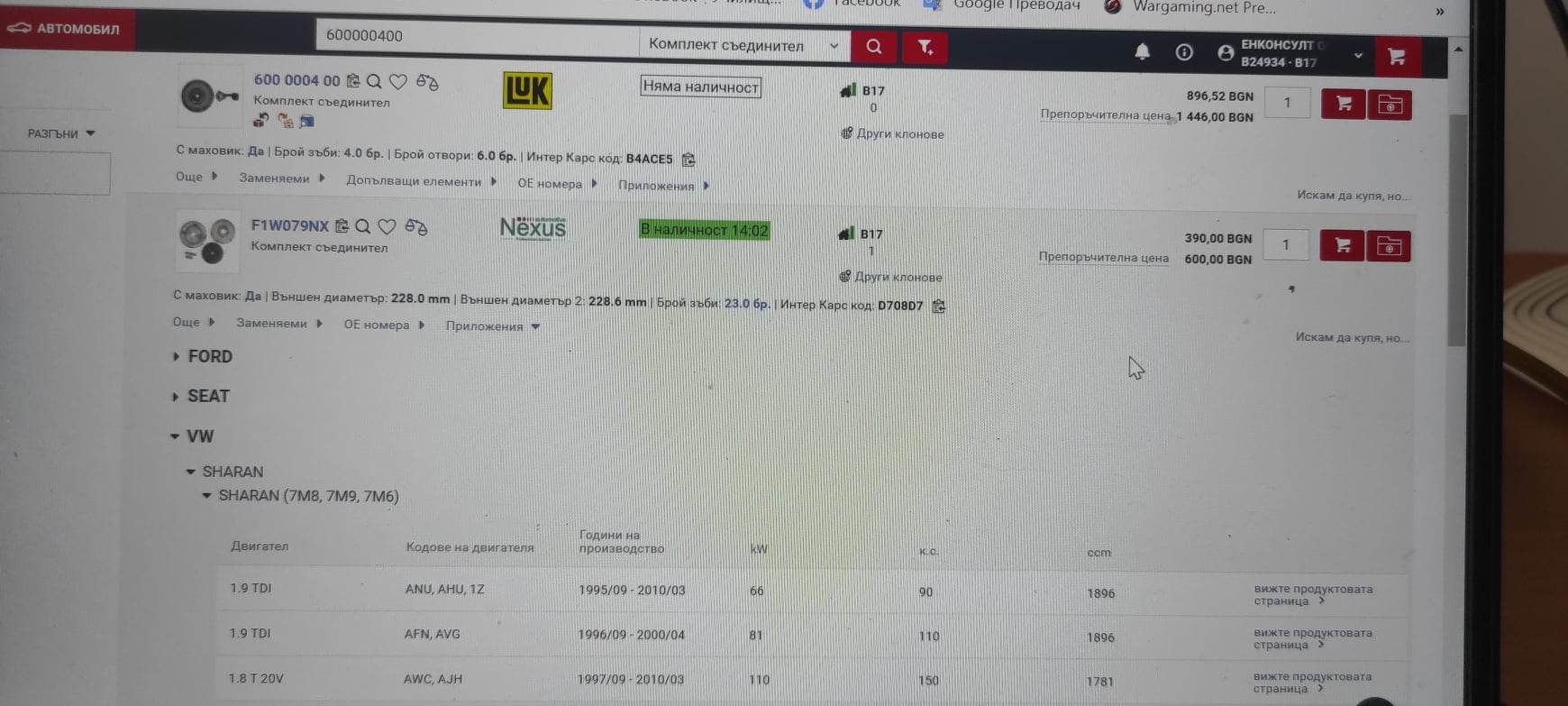

Ивайло Димов написа:Колегата ти предлага комплект за 1.8T 20v, със сигурност няма да стане на твоята кола :)
Това не е точно така. По този номер излизат няколко марки ,а на тях в "приложение" излиза AFN ,AVG ,ANU ,AHU и 1Z. Абе голяма каша е.
Предложението ми е в сила в случай че на колегата му върши работа. Лично съм го плащал 830 лв този комплект. Ако някой друг го иска ,също бих се разделил с него.
