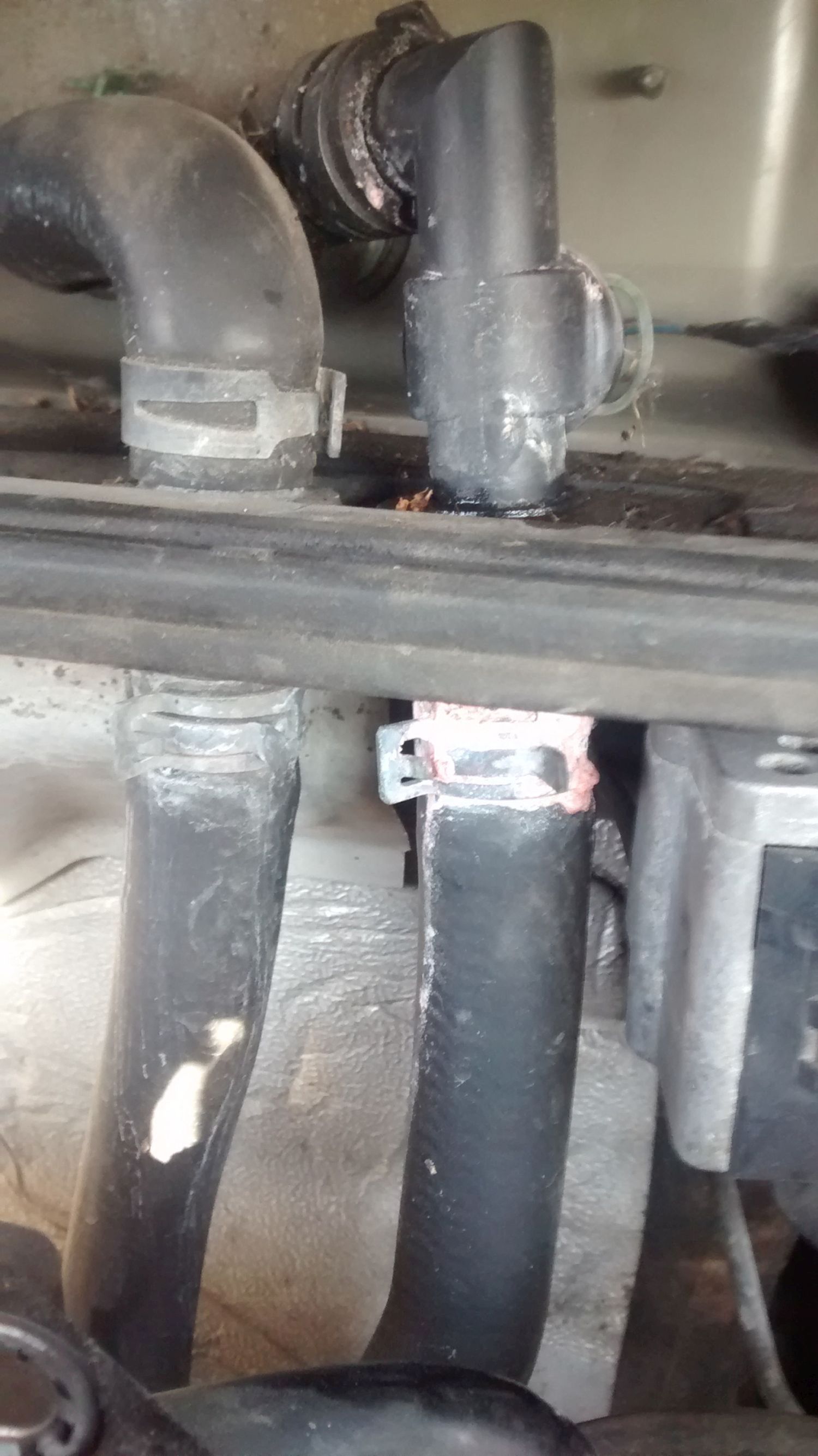

Провери и това криво чудо тройник с датчик за климатроника зад механизма на чистачките
Ако е спукан сълзи от него и се губи антифриз. Снимката е стара от 2017 г.
Не можеш да го намериш вече - спрян е от производство. Става с прав тройник и заигравка с маркучите.
Тройника го сложих под ламарината, снопчето кабели позволява /дълъг е снопа/
