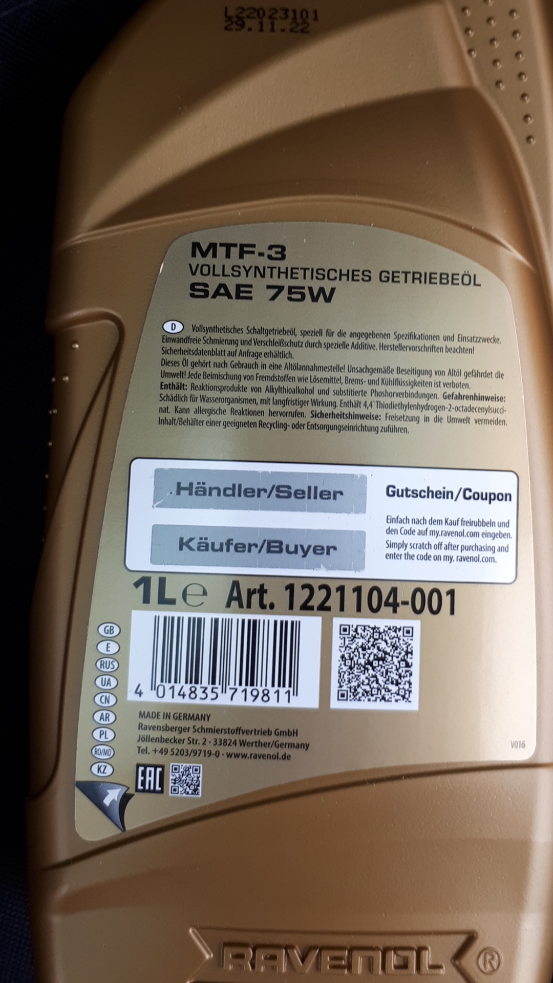

Аз си сложих Castrol Syntrans V FE 75W80
Може да ползваш и Ravenol MTF 3
Може да си вземеш и OEM продукт на цена 80 лева литъра.
От пробката за наливане се проверява нивото ,трябва да тече леко като казан за ракия и завиваш.Вземи си хубаво масло та зимата сутрин да не се чудиш що не влиза от 1-ва на 2-ра

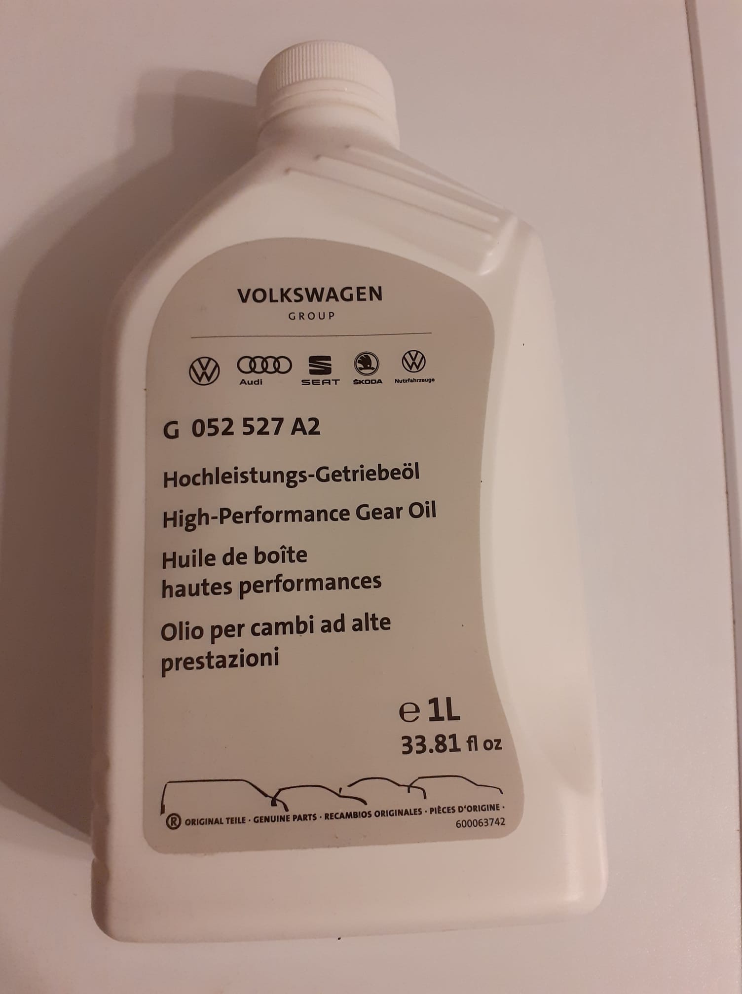

Това е оригиналното масло. Цената му преди 2 години беше 120лв за 1л. Ще ти трябват 3 туби. Влиза 2.2-2.3 литра. Препоръчва се да долееш 100-200 грама допълнително през датчика за задна скорост.

Данчо сега цената му е 140 лв ,и тази спецификация е за коли след 2011 с кутии MQ 200/250/350

Ивайло Димов написа:Данчо сега цената му е 140 лв ,и тази спецификация е за коли след 2011 с кутии MQ 200/250/350
В дилъра на VW в Търново за моят пасат б6 2009 година излезе това масло. То заменяло цитираното от тебе по-горе, което е 80лв и по техни думи вече е било спряно от производство. Иначе на по-старата кочина голф4 1.6 105 коня ръчка я карам вече над 100к км с MOTUL GEAR 300 75W-90. Сменям го през 50к км.
И наистина човека да внимава. На старите 6ст ръчки от 2 места се точи маслото. Да не се притеснява да добави още 200 грама през датчика за задна иначе 5-та и 6-та остават почти без масло.

Има го в продажба и твоята спецификация е 052 171 или 052 512 според кода на кутията :th_up .Просто са ти дали по-скъпото и по-ново

Взех три литра от това масло по съвет на компетентните доставчици на марката, а и неофициални дистрибутори на части.
