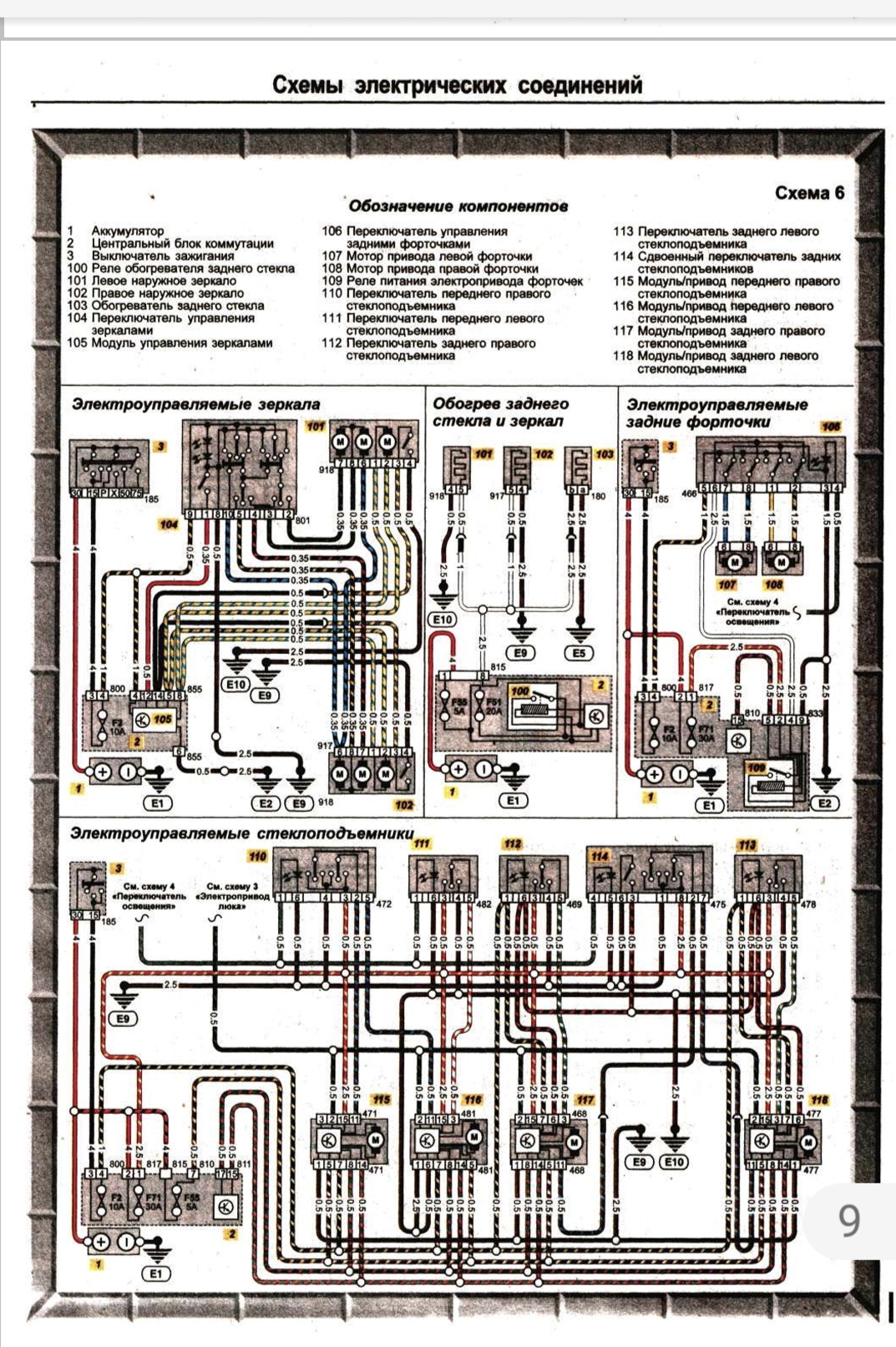

Пичове, някой борил ли го е тия стъкла, най-отзад, третите се падат, дето се отварят като хриле.
Като цъкам бутоните, винаги подава един и същи поляритет (за затваряне) не обръща поляритета за да ги отвори. Иначе моторчетата , бутоните , всичко работи. Ама има някъде реле, което не намирам. Ако го няма , не би трябвало никакъв ток да отива до отзад. Ама блокира ми главата с тоя чепел и наистина нямам време и нерви да се уча на нови номера.... ама ако някой знае кое реле точно отговаря за тия стъкла?!
Това е Шаран 1997 със старата бушониера. Махах я, няма 2ри ред релета зад нея.

Схемата горе в дясно май е за хрилете.

Оказа се, че единия мотор, макар и да работи на външно захранване, имаше изгорял диод вътре. Пак да кажа, става въпрос за най-задните стъкла, които се отварят навън, чрез моторчета в гредите!
Та, схемата е:
Няма реле, управляват се през бутоните само, като вътре в моторчетата има платка с писти и диоди, да спират в крайни точки и после да тръгва обратно.
НЕ минават през комфорта, директно бушон 14 > бутони > моточета
Та почистих моторчетата и смених диодите по платките и тръгнаха.
А ме подведе Elsa защото си е показано че минават през реле.... което обаче не съществува .
Благодаря още веднъж. Работят вече. По лесния начин :)

Zdravko Zankov написа:Няма релета за стъклата.
Правилно, няма нито релета , нито минава през комфорт модула!
Захранването е от бушон 14, който е общ за клима уоравлението, и бутоните си обръщат поляритета. Просто зацани писти са прецакали един диод, и не сработваха.
Почистени моторчета, сменени диоди вътре и всичко е точно
