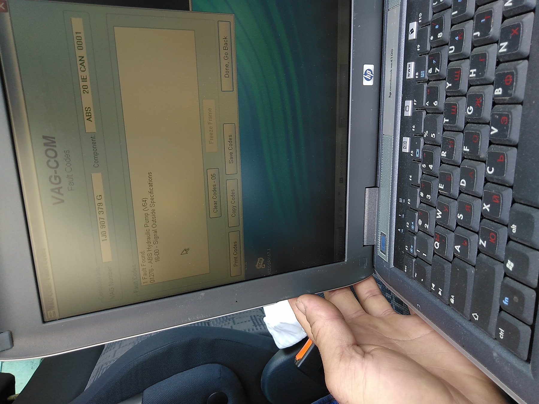

Здравейте,от време на време ми светваше лампата на АБС,но за кратко.В един момент светна и не угасна,реших да я закача и да видя какво става оказа се ABS hidraulicpump signal outside specifications или нещо такова.Грешката не се изтрива.Опитах със смяна на предпазителите-не стана,разглобих бушонното табло не открих нищо,обаче след като го сглобих лампата угасна

В диагностиката ще видиш модела на хидроблока. Напиши го тук.

ОК,като намеря време ще го направя,но защо ти е този номер?

Re: ABS аномалия VW Sharan 2000г. 1.9 тди AVG 110к.с.

Та както е описано по-горе. Търси лош контакт по куплонзи и бушони.

За това го питам за модела. Борих подобен проблем преди години на Пасата.

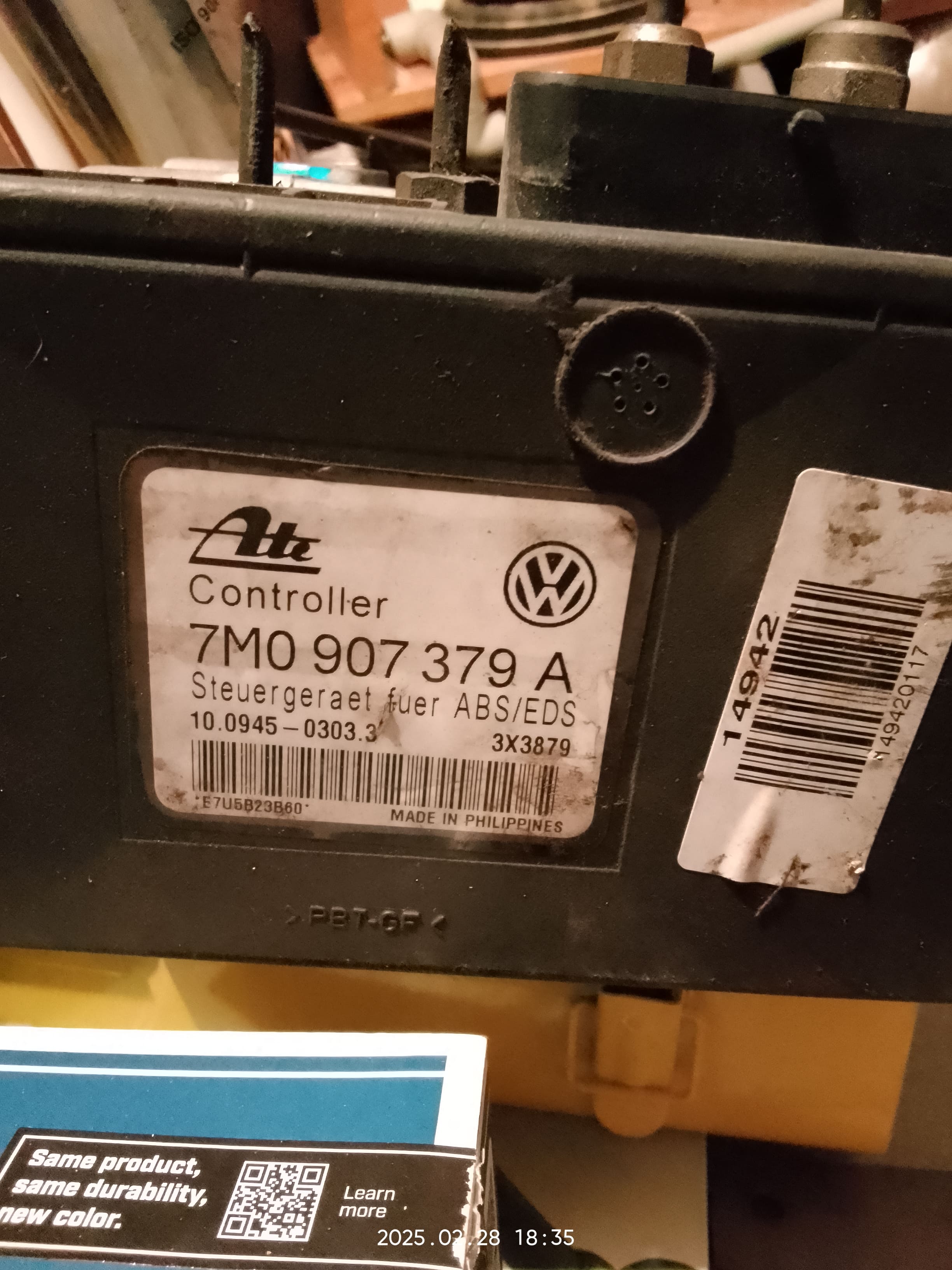

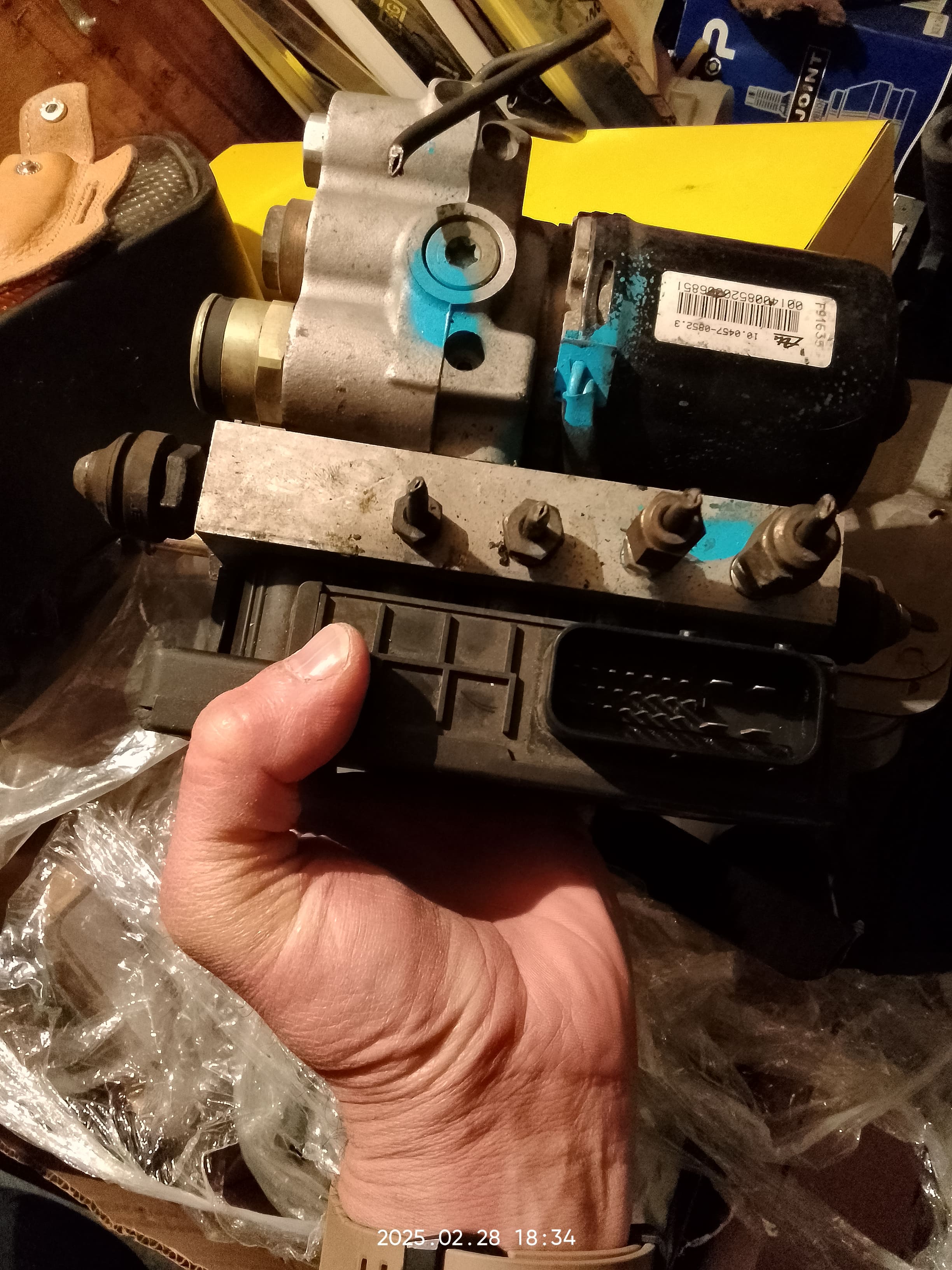

Все още си карам без ABS,с някои малки изключения-лятото като карам на климатик дълго време лампата изгасва.Явно е някоя спойка.Преди време обаче си купих ABS за около 7 лв.,но като пристигна проверих номера и се оказа за в6 двигател.Все тая,и без това не съм се засилил да го сменям,но се чудя дали ,ако е работещ може при нужда да замени моя?? Не знам буксата и самият модул дали са еднакви,защото е заврян на гадно място и не мога да го видя.
