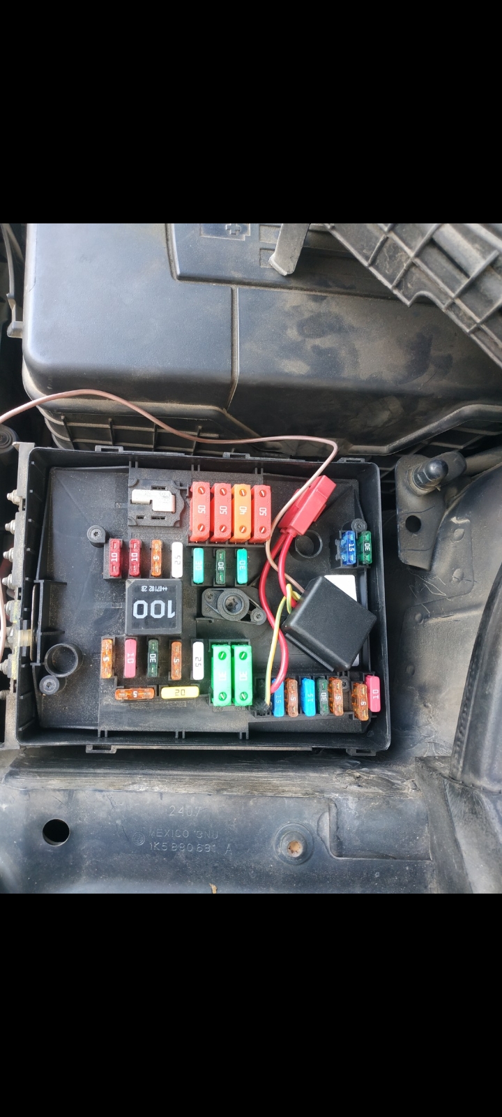

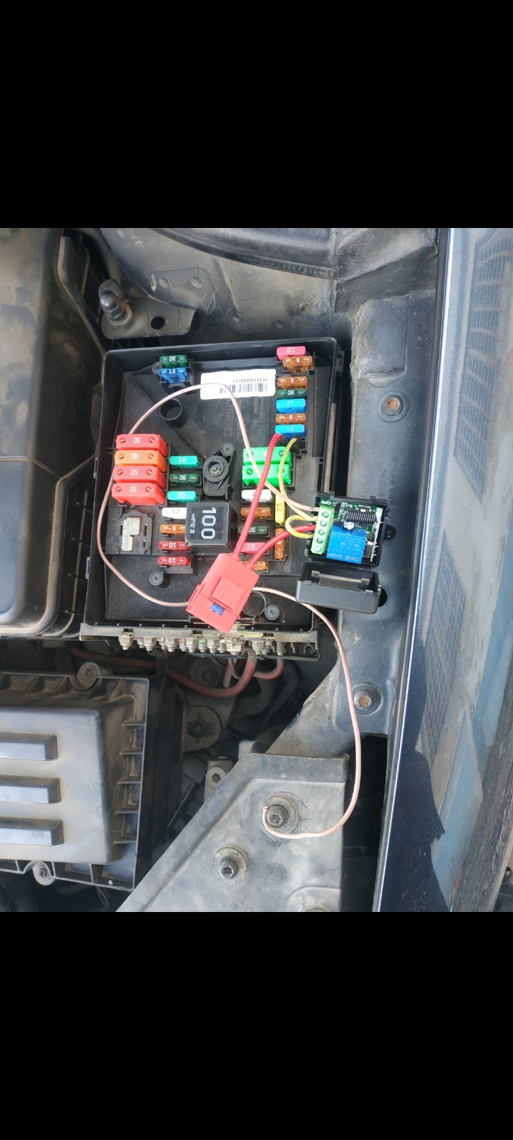

Отдавна се каня и аз да направя същото (Голф 5, 2007), но изчаквах да сменя акумулатора...
Замислям да го направя с реле с дистанционно, като от съседен бушон на постоянен плюс да свържа релето и от него към бушона на запалките.
Ще го включвам само когато ми е необходимо, иначе ще си е на прекъснат плюс. Функция Или-Или.
Релето е китайско, около 4х3х1 см. Дистанционното е с два бутона.
На снимките долу прекъсвам плюса към мултимедията.
