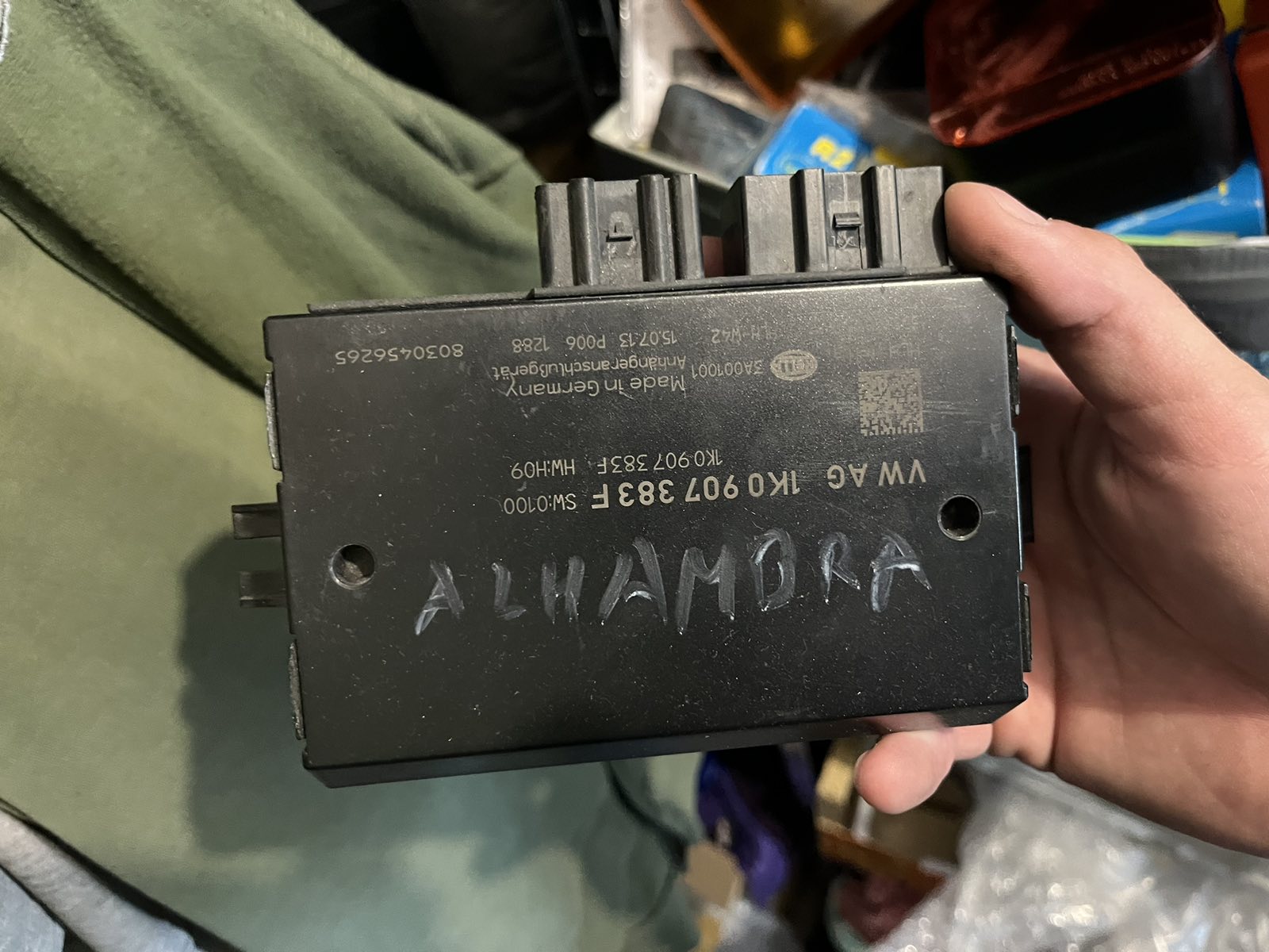

Здравейте! Купих си оригинален теглич за vw sharan 2012г. 7n.Към теглича имаше окабеляване и модул за светлини.Въпроса ми е дали инсталацията има такава оставена букса където да свържа този модул.

Не съм на 100% сигурен , но съм гледал на 2 бр. след 2001 г и 2010 - няма окабеляване за теглич, няма и куплунзи. Прпвери в задна дясна голяма хралупа под дясна клапа стъкло- където е крика за букси и сноп кабели.
<оже би има само при такива с фабричен теглич - не знам голяма икономия / и то на малко кабеляк и букси,/
