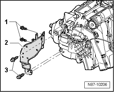

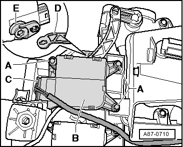

Re: VW Touran 2007г проблем Defroster Flap Positioning Motor (V107)
Сваля се таблото.
- Прикачени файлове
- 1.JPG (91.7 KиБ) Видяна 11083 пъти
- N87-10206.png (8.44 KиБ) Видяна 11083 пъти
- A87-0710.png (12.37 KиБ) Видяна 11083 пъти
Не се сваля таблото а пластмасите под волана. Малко е на кофти и не удобно място. Ако успееш да го свалиш отвори го и го почисти добре и може да се оправи.
Всички пластмаси под волана ги сваляш, от сивата лайсна на долу включително и нея махаш тя се дърпа лесно защото е на щипки. Пластмасата с ключа за фаровете нея махаш на болчета е.
Евентуално може да е нужно да свалиш и километража, за да се отвори достъп хубаво и до 4те винта.
