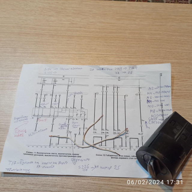

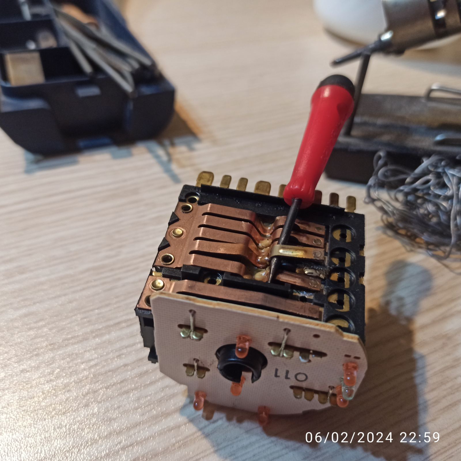

Спряха от веднъж да светят къси и дълги светлини индикацията за дълги също не светеше на таблото при включване. Имаше единствено габарити и халогени. Светкавицата за дългите работеше по което установих, че не са изгорели крушките. Замерих бушоните в комфортмодула- до четирите бушона за къси и дълги при включване на ключа не отиваше 12 волта, появяваше се 12 волта само при натискане на светкавицата на дългите. Проблема беше или в ключа или в комфортмодула и почнах от първия. Намерих схема на ключа в руски форум(там човека ремонтираше същият ключ, но с липсващ габарит) От схемата разбрах кои пинове трябва да окъся в буксата за да включа къси и пробвах - и къси и дълги заработиха на запален двигател. Извадих късмет проблема беше в ключа, с комфорт модула щеше да е доста по сложно и скъпо.
Избора беше или да купя нов или да се пробвам да оправя този, ако не станеше :bishop така или иначе щях да купувам друг.

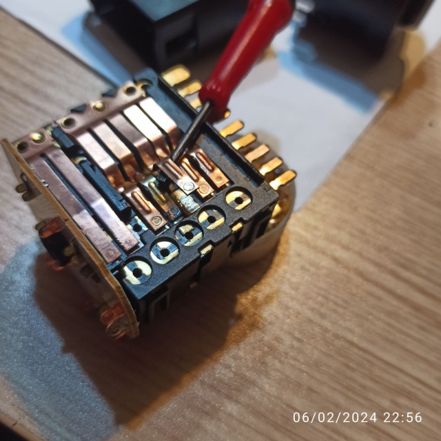

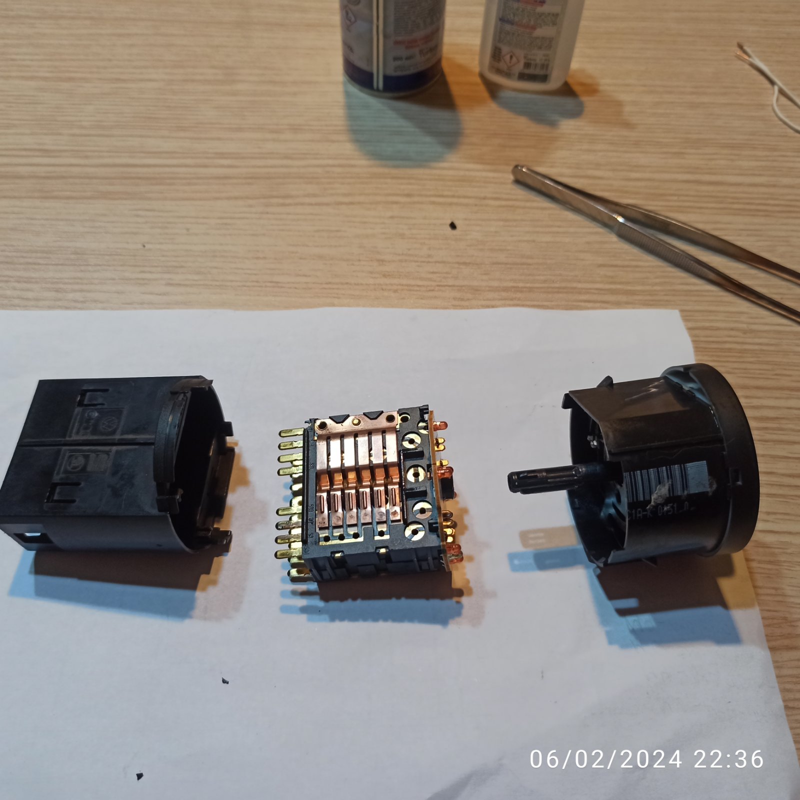

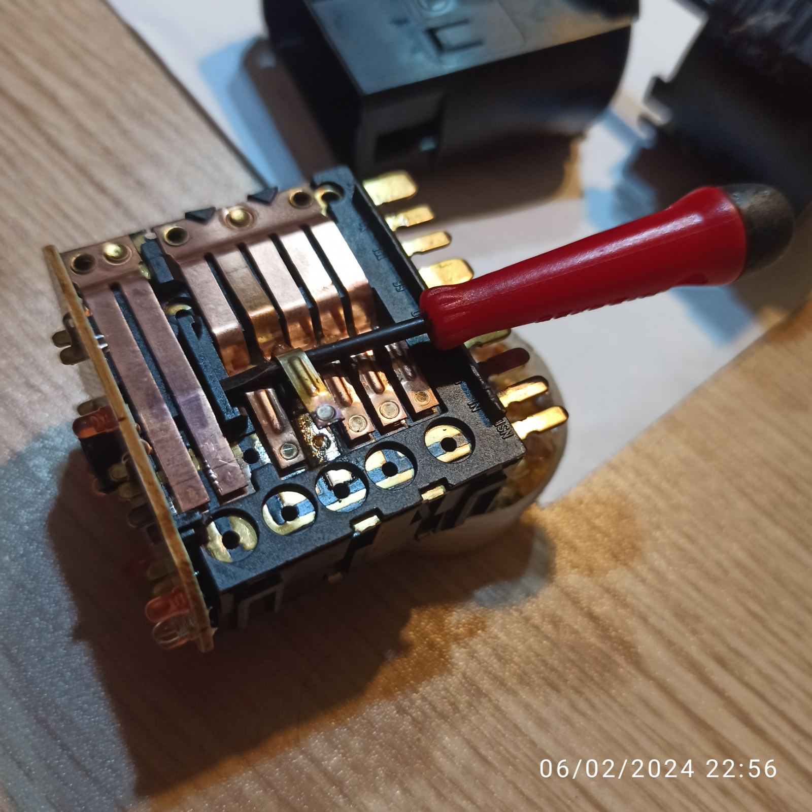

За да се извади ключа от таблото се натиска навътре врътката и се завърта леко в дясно. Така се прибират две зъбчета които го фиксират. Самото разглобяне после с малка отвертка се натискат 4 зъбчета за да се разполови тялото на ключа. Като се разтвори се завърта на ляво горната част с врътката на около 90 градуса за да излезе един шлиц от канал на отвора. Другата част се държи също на 4 зъбчета, но като ги отчепите натискайте леко от към пиновете, а не дърпайте от към платката с лед диодите, че се отдели от крачетата. :scare3 (наложи се леко да ги стисна наново). Видя се най после проблема, толкова беше нагорял единия контакт, че се беше вдълбала по горната пъпка. Капнах с поялника малко тинол и събрах всичко обратно.
Ремонта засега е успешен, късите и дългите дойдоха без да купувам друг ключ. :drunk

Ето снимка как трябва да изглежда долната писта. И с тинола. Леко се наложи да го изравня.

Поздравления, най-лесно е да купиш ключ. А ти си положил старание да го възстановиш.

...и да споделиш възможно решение...

Тинола не е добре за контактна пъпка на ключ.

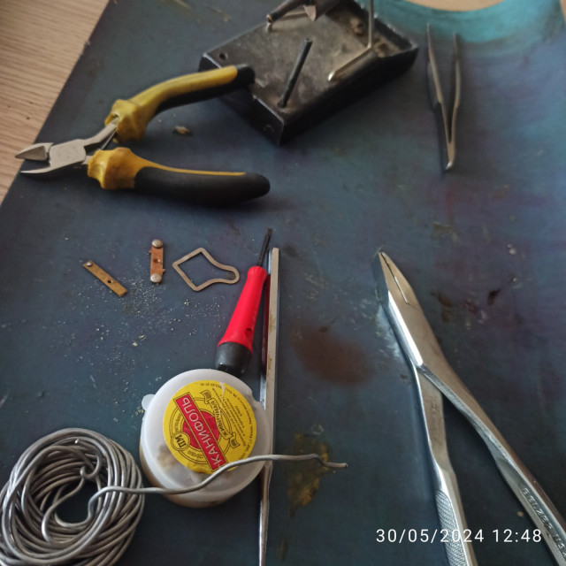

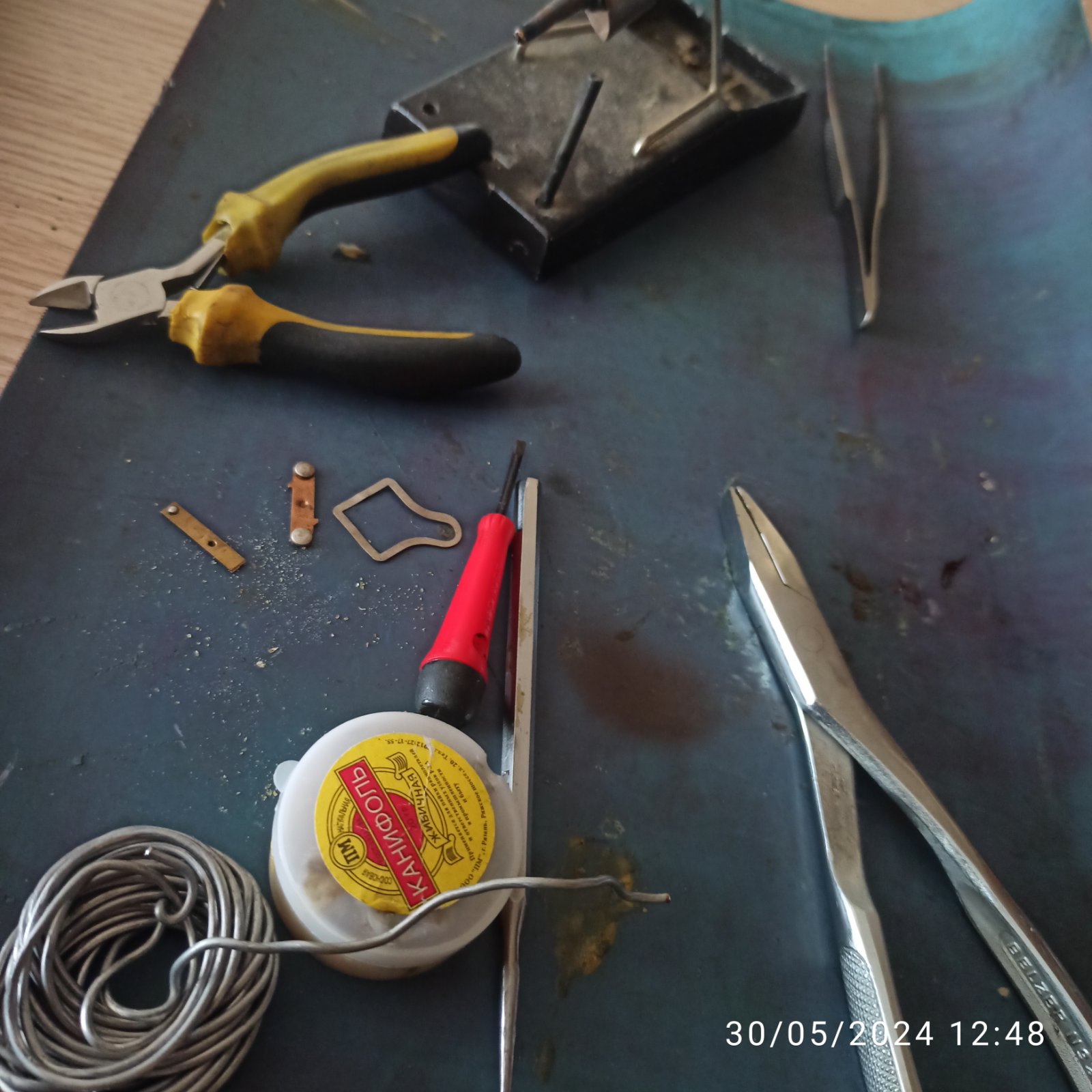

Gopa беше прав. С тинол изкара точно 3 месеца и преди два дена пак отказа копчелъка, отново нагоря. Сабалян запоих парче месингова лента с пъпка от контактор. Ако издържи повече ще пиша. :drunk

Тъкмо щях да драсна , че с тинола няма стане :)
Играчка е било , аз нямам нерви за такава . Морга ( за ОЕ ) или нов заместител някакъв и газ

Работа за 5 минути, повече време търсих пластинката.

Тоя ремонт още ли го броиш за успешен?

Времето ще покаже.

Нов ключ , без протривания с алуминиева врътка е 12лв в алито . Адмирации за труда , но понякога няма смисъл.

Нема лошо, че колегата се е заиграл. Добил е някакво умение, удоволствието да поправиш нещо също. Иначе да, всичко има и е на достъпни пари. Все пак не е отговорна част, а не много отдавна се набиваше феродо на накладки и съединители, и се правеха какви ли не цигании.
