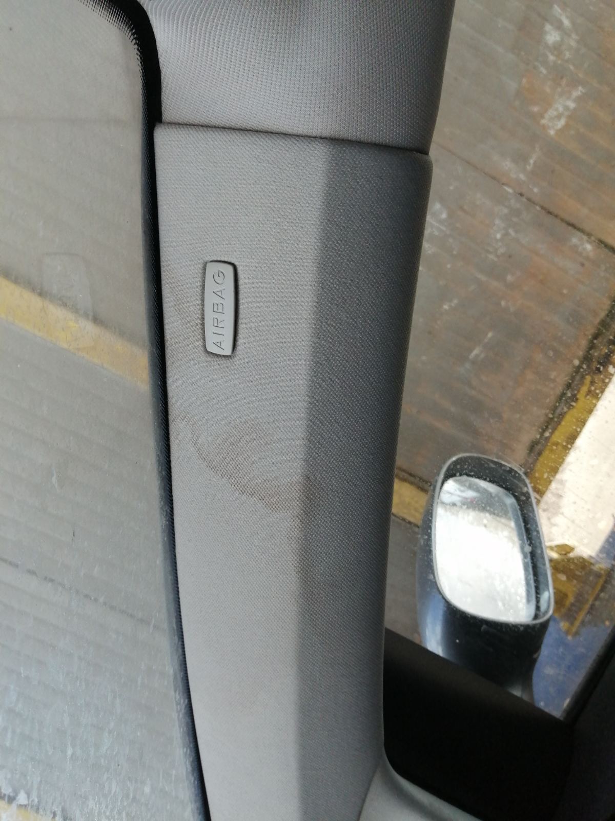

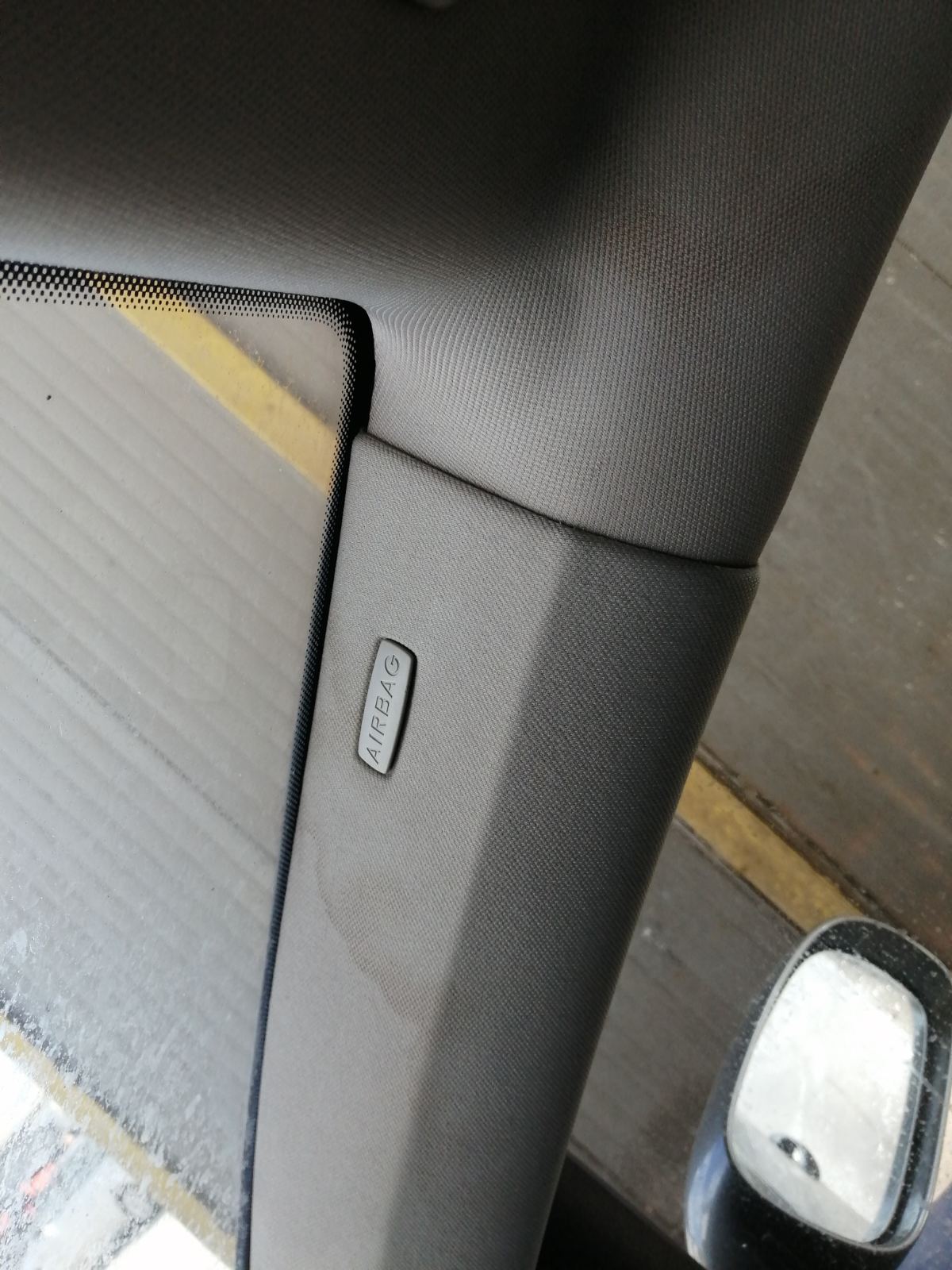

Здравежте, искам да попитам от къде може да е това петно. Появи се след дъждовете и предполагам, че е от дъждовната вода. Нямам идея от къде може да влиза. Помощ! :biggrin :biggrin

Имах подобен проблем, който идваше от захващането на релсите на покрива. Всяка релса е захваната на три места, като уплътненията остаряват с времето и в един момент започват да пропускат вода. Това, което аз направих е да сваля релсите и да сложа допълнителни тънки гумени подложки, гарнирани с малко силикон за всеки случай :smile . След тази манипулация вече нямам проблем с течове по тавана.
Едва ли мога да обясня по-добре от видеото по-долу как се свалят релсите на покрива. Манипулацията отнема не повече от няколко часа.
Успех!
