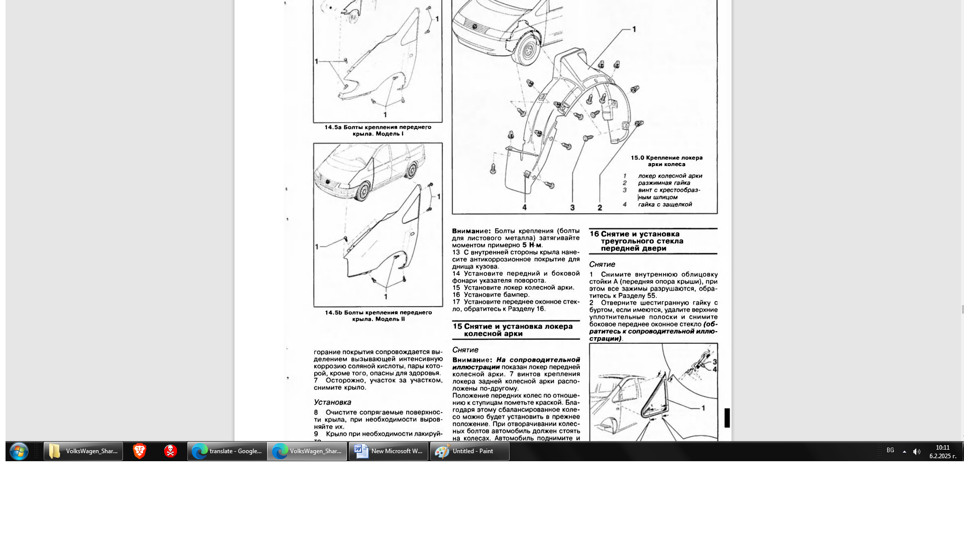

ila написа:Изчезва ми течността за чистачките.
Въпросът е какво трябва да разглобя за да сваля казанчето?
Ако някой го е свалял, моля да сподели. Ако може и чертежи.
Благодаря!
Лява предна гума долу. Предпазната кора и тя.
П.П.Сетих се за още нещо - разместена илинапукана уплътнителна гумена втулка на ел. моторчето за пръскачките.
Може да се смени или със залягане под ъгъла на бронята или на канал без сваляне на кората.
