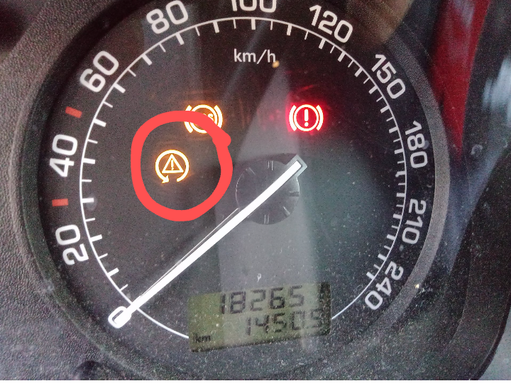

Здравейте !
Колата е VW Touran 1.9 TDI 2004 год.
Като преместя лостчето за включване на Cruiscontrol,което е в горната част на лоста за мигачите, зелената лампичка за включен Cruiscontrol светва на таблото,но след това колкото и да натискам или задържам страничните бутони (нагоре или надолу) не сработва-не задържа скоростта.
Пробвах при различни км./ч.-60,80,100,120,но не работи.
Бихте ли ми помогнали с мнения,къде да търся проблема и какво трябва да сменя?
Благодаря,с най-добри пожелания!
Можете ли да ми кажете какво означава тази лампичка?
Ту светва ту изгасва в синхрон с бутона пред скоростния лост.
Снимката е примерна:

Това е лампата за ESP.Сега има сняг и пътя е хлъзгав така,че най-вероятно светва защото на моменти колата ти губи сцепление и колелата превъртат.А бутона дали трябва да мига :gruebel.Най-честата причина да не работи темпомата е в дефектно ключе(сензор) на педала на спирачката,или този на съединителя.

Лампата свети постоянно,заедно с бутона пред скоростния лост.
Тук,където съм аз е сухо и не мисля,че е от хлъзгава настилка.

По принцип свети постоянно ако ESP е изключена.Ако не е това значи има проблем със някой сензор.Трябва ти една бърза проверка с VAG COM.
