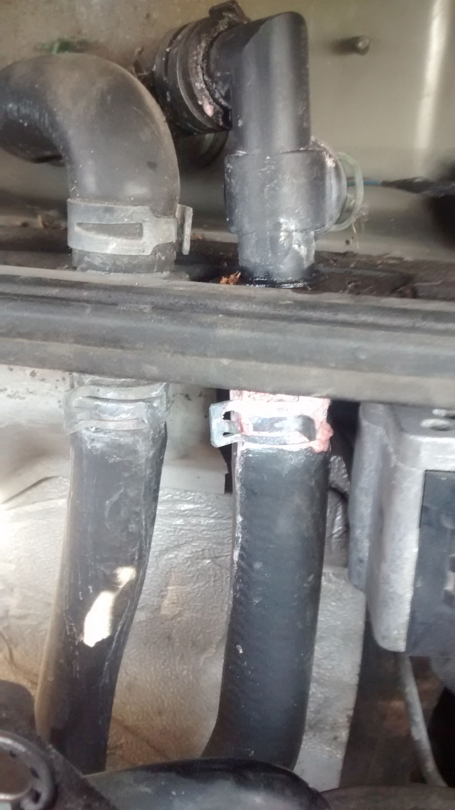

гледай снимките , които съм качил навремето.
Oбезкостявай докато стигнеш до сваляне на кората .Дотогава може да се кара .
Ако сте двама при сваляне кората волана може да не се сваля- най близко към водача т.е. назад и най долу. При поставяне на кората е зора и тогава е по-добре да се свали волана. И си осигури кабeл и VCDS за триене на грешките на ербеците.
На снимките дадени по-горе се вижда ,че скоростомера /таблото съм го завързал с кабел да не се мести/

За да тече в купето най-вероятно проблема е бил горе -или спукана двуцвевка или уплътнението м/у двуцевката и радиаторчето. Кутията с 2 те радиаторчета е дълбока и на дъното има дунапрен и няма отвори за изтичане на антифриз.
