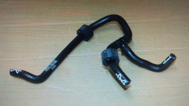

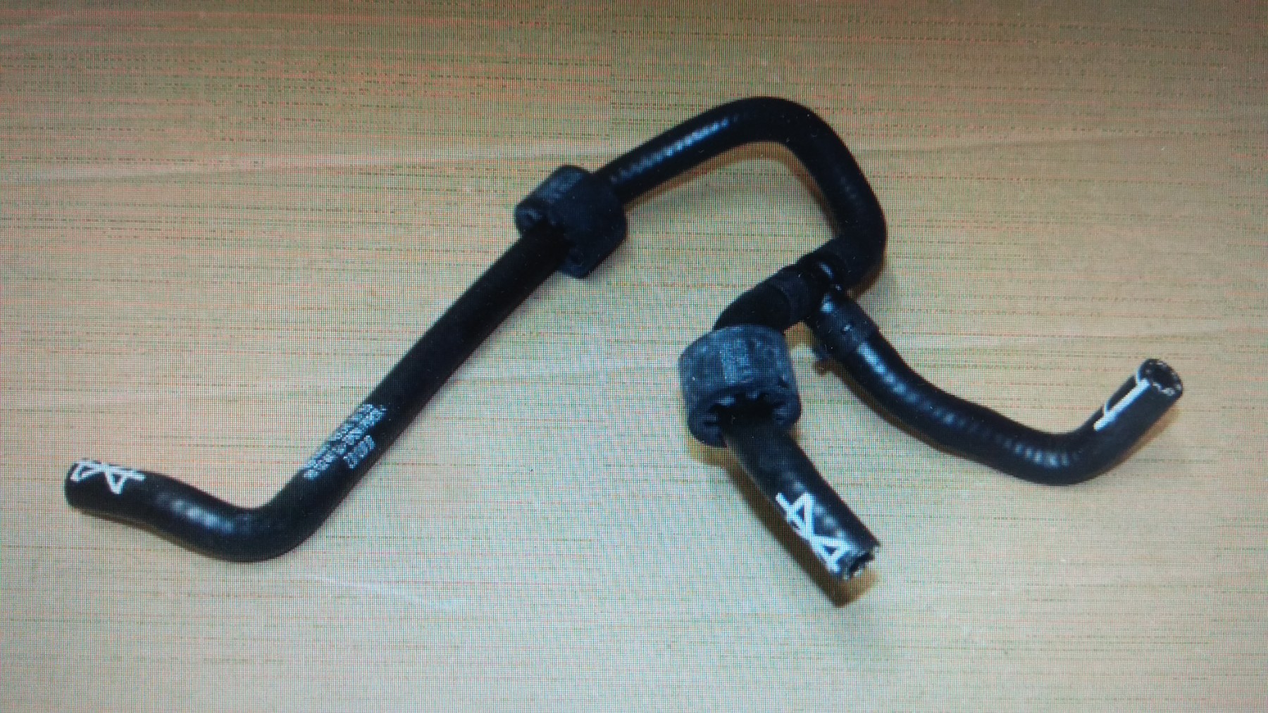

Re: Проблем с охладителната система на Туран 2007г. - ги антифри
Открих в последствие и още един слаб теч-фабричен проблем на протриване на маркуче!
Точно където е издадената на фиксиращия винт за филтъра
