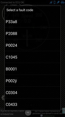

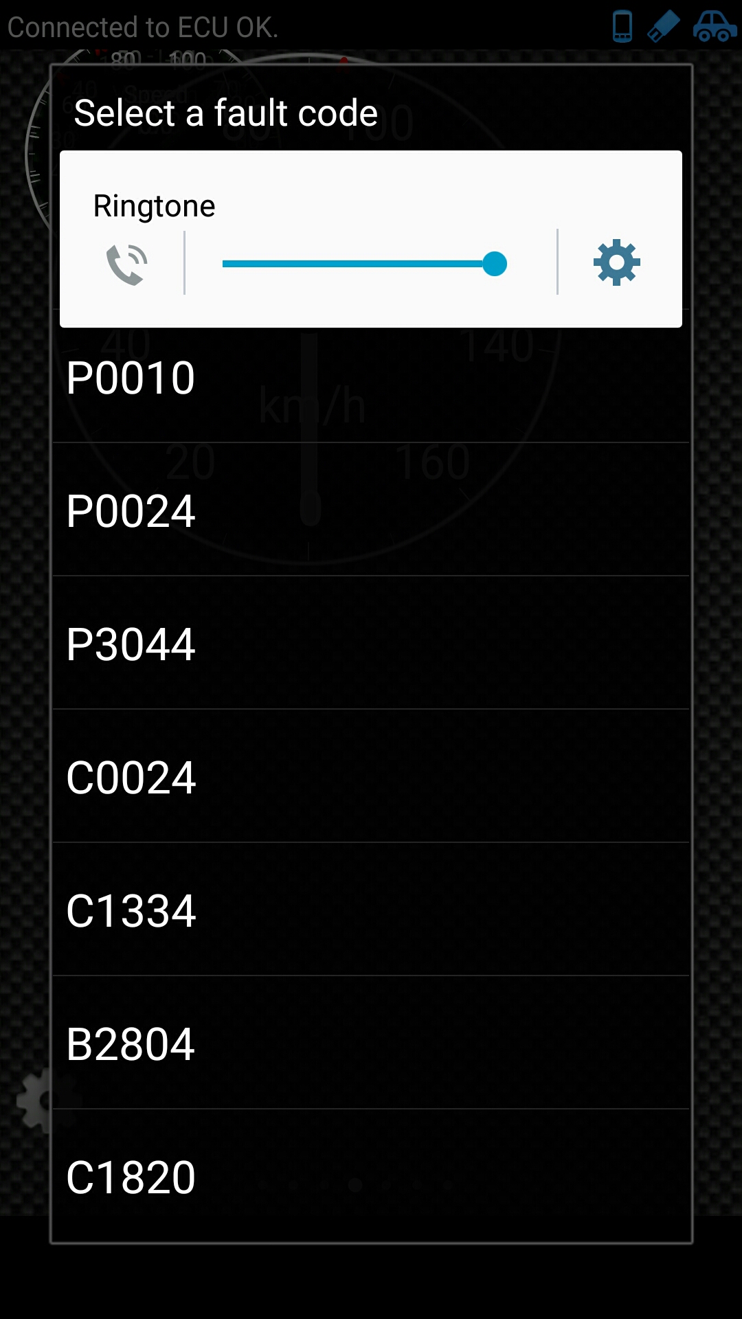

Проблемът, който се появи при тази манипулация е, че ми светна чек енджина, нивото на метан в бутилките не се отчита (имаше повече от 1/2), колата стана "спъната" на вървене, OBD II ми изкара няколко грешки, които чистя през телефона, но нищо не се променя и пак се появяват. При натискане на газта няма тяга, ускорява много бавно и спокойно (а не като осата, която беше час преди моята "манипулация), но пък предавките се сменят както трябва.
Грешките, които OBD II изписва са: Р0010, Р0024, Р3044,C0024, C1334,B2804,C1820
Вчера: P33a8,P2088,P0024,C1045,B0001,P002y,C0304,C0433
Ходих да сипя малко метан, нивомера отчете наличието, след 2 минути превключи на метан за малко и пак мина на бензин, като нивото на метана отново е на нула.
Моля, ако някой има съвет или идея как да възстановя нормалния режим на работа на колата - откачане на акумулатора, диагностика във VW, друго?
