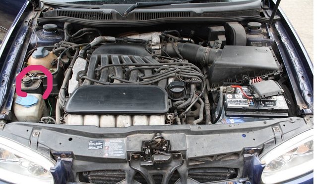

Я виж.

Ето това лице как се е отървало.
Не се ориентирам добре по снимките, схванах, че достъпа до този канистър е под автомобила откъм пасажерската страна.
Zdravko Zankov
Мнения: 13640
Re: Шаран vr6 AYL evap клапан
Мнениеот Zdravko Zankov » Съб 23 фев 2019 21:08
Снимката е на Голф 4,но да се ориентираш какво представлява.
