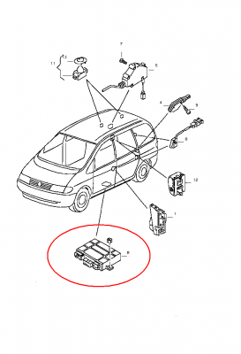

Zerga3GT написа:къде се намриа комфорт модула и помпата на централното заключване
Колега снимката е извадена от руско ръководство за Шаран,от 1995г нагоре.Мисля че модулът е под седалката ти,а машинките във вратите са електрически.Нищо не казват за вакуумна помпа

Много благодаря колега
а за помпата да ти кажа честно и аз не съм сигурен

НЯмя помпа само ел модул който не са намира никаде

tisho_g написа:НЯмя помпа само ел модул който не са намира никаде
А къде се намира?Че на мен ми трябва.
tisho_g
- Мнения: 73
- Регистриран на: Пон 18 юни 2007 18:46
- Местоположение: Димитровград
Re: Шаран Комфорт модул помощ
ludkanar написа:tisho_g написа:НЯмя помпа само ел модул който не са намира никаде
номер 3 на схемата

Zerga3GT написа:Колата не е моя а на един закъсал колега
Макар и късно благодаря на колегата Zerga3GT за темата и на колегите които помогнаха .
След жестоко наводнение в купето половината неща в комфорт модула (изгорели ),бяха сменени и всичко e ок.

Здравейте, имам шаран-2005г- бензин,115к.с., проблема ми е със заклячването на задна лява врата. Свалих цилия механизъм и се установи че ми е изгоряло едно от двете моторчета на заключащия механизъм. Порачах втора употреба/ужким работеща/, но положението е същото. Може ли да има проблем в конфорт модула? Предварителна благодаря!

Може да имаш прекъснати кабели в маншона на вратата. Това си е типичен проблем на колите с много електрически екстри

Благодаря, но проблема беше в буксата. Почистих перата и отворите и всичко се оправи.
