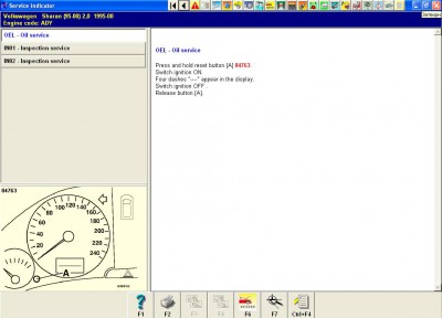

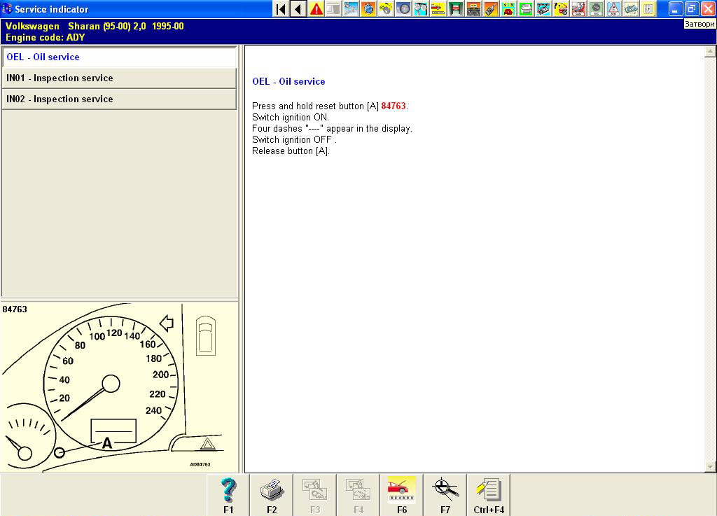

Здравейте колеги, предстои ми смяна на масло, как мога да си зануля брояча за смяна на масло на шаран 97година?

Това пише в Аутодатата:
