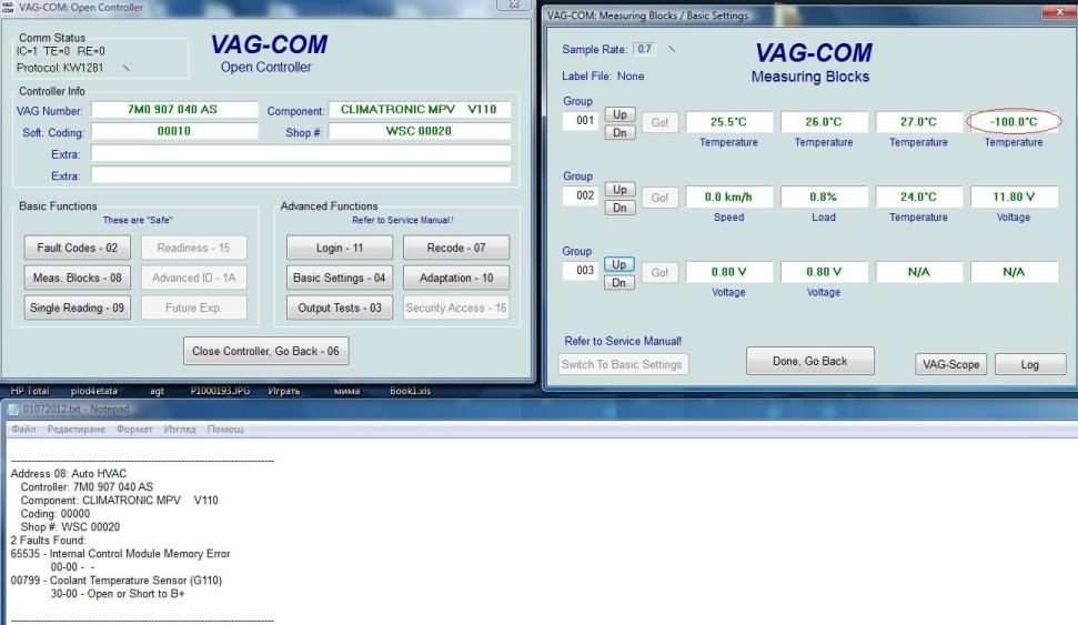

днес пробвах кодове 00010, ..11, 12, 14, 21, 22, 23, 24, 30, 33 и нищо интересно, но на 00014 почна да дава и грешка на задна клапа за насочване на въздуха, като такава нямам, значи кодирането играе роля.
Оставих го с някакъв код, мисля 00010.
Влязох с вагчо и на снимката се вижда красивото показание от -100 градуса.
и така. грешката си стои.
