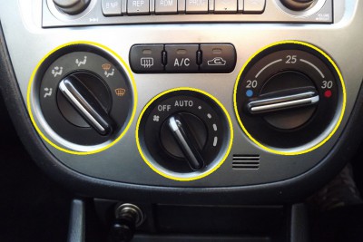

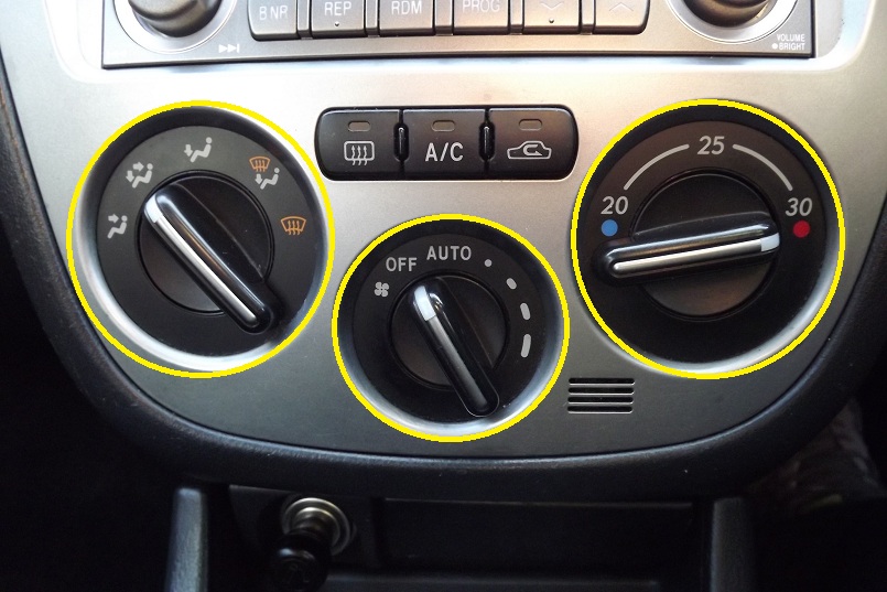

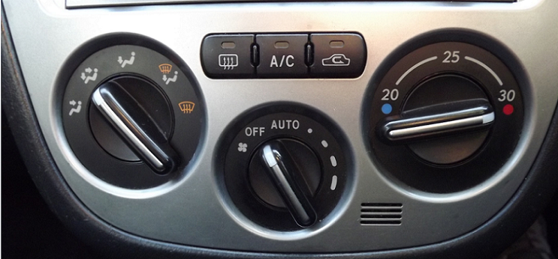

ето ти снимка на моята кола 2001г(така е до 2005) и като ти казвам че не знам всички VW с какво управление са мисля, че не е оправдание :urstupid , ами уточнение. И да вметна още едно уточнение: от 3 години не карам VW. И все пак се опитвам да помагам с каквото мога. А такива като тебе дето 'много знаят' как им изглежда дисплея на КЛИМАТРОНИКА пускат теми през половин час 'къде са ми бушоните', 'не ми свети жапката', запалката не ми работи'. :gives - някой който се опитва да помогне. ЛЕКА ВЕЧЕР

Ickoov написа:айде без нападки. Не мога да знам на всички VW с какво оправление са отопленията в купето. Голф 3 се прави с въртоци до края си.
Коречи? Ще поясниш ли какво е "върток"? Ако може със снимка? Това на твоята кола "въртоци" ли са?
