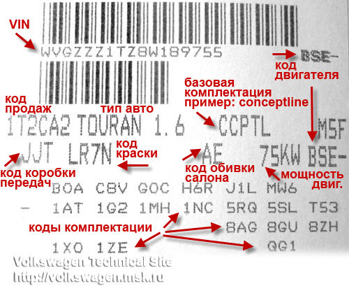

Къде мога да го открия, трябва ли да се разкачват мн неща, че нещо ми дава ядове, VW TOUARAN, 2007, DSG Автоматик.

Отзаде някъде около резервната гума няма ли стикер ? Там освен всичките кодове ,има и номер скор.кутия и мотор.

Може да те улесни..
