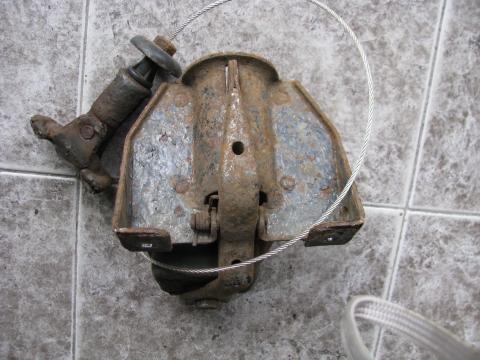

baivennie написа:Аз имах подобен проблем, в крайна сметка се оказа, че от дългото стоене резервната гума беше спаднала и когато е мека се движеше в шината си. Напомпихме я даже без да се сваля и всичко си се оправи
При Шарана няма шина.Има лебедка с проволка за вдигане и спускане .Гумата е закрепен към проволката с котва през централния отвор на джантата.Котвата е с диаметъра наотвора и 2 разтварящи се "зъба".
По малкия детайл в края на проволката на снимката
