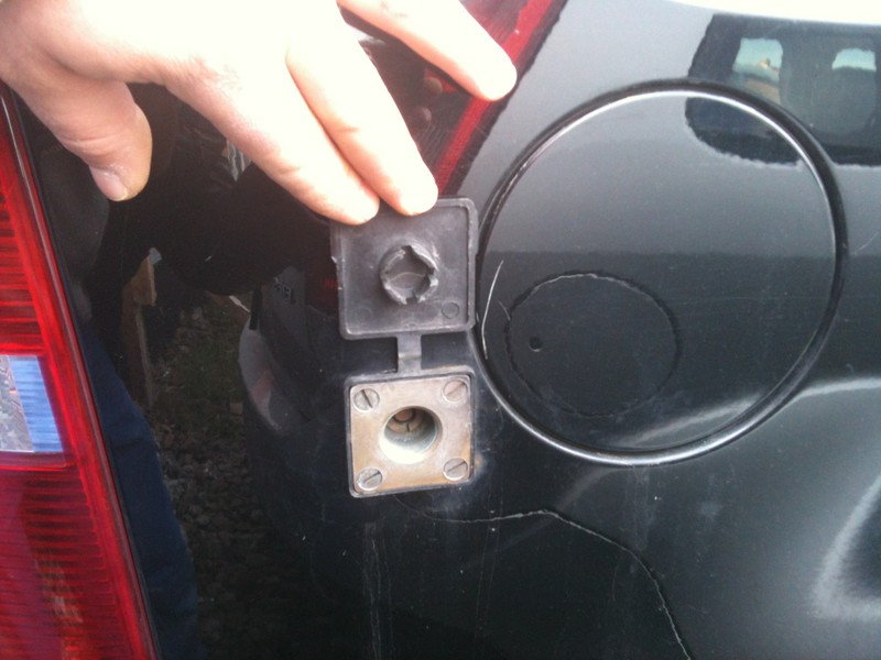

Здравейте колеги,предстои ми закупуване на Тоуран 1.6 бензин,проблемът е че има теч по радиатора.Въпросът ми е този двигател 1.6(102кс) същият ли е както при голф 4,за да търся радиатор от голф направо.
П.С. Някой виждал ли е такова за пълнене на газ? Пише че е с LPG на мен ми се струва метан :)
Благодаря ви за вниманието!

Taka tova koeto razbrah,tova za zarejdane si e tochno gazovo,standartna pylnachka za germaniq.Dvigatelq e BSE ili BSF ostava da razbera dali sa vzaimno zamenqemi radiatorite.A zashtoto kolata e 2005 godina nai-veroqtno shte tarsq ot golf mk5.Izvinete me za kirilicata :)

Нашия тоуран е с фабрична метанова и мястото и за зареждане на метан е вътре до бензина и така отвънка нищо не се вижда.Всичко е скрито зад капачката.
