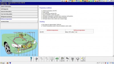

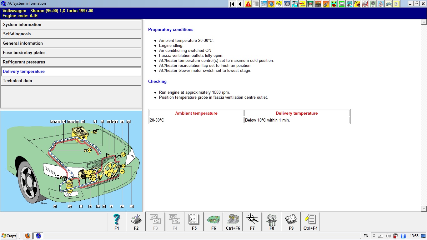

Дават го до 10 градуса при 20-30 градуса външна темп. но може и по малко да е зависи от състоянието и системата колко е напълнена с фреон.

На сянка или в гараж. Прозорците затворени, 1500 об/мин, хеликоптер на максимум,регулатор температура на минимална темп,клапите отворени.Изчаква се 5-6 мин да се отлади вътрешността, мери се на отворите в центъра .
