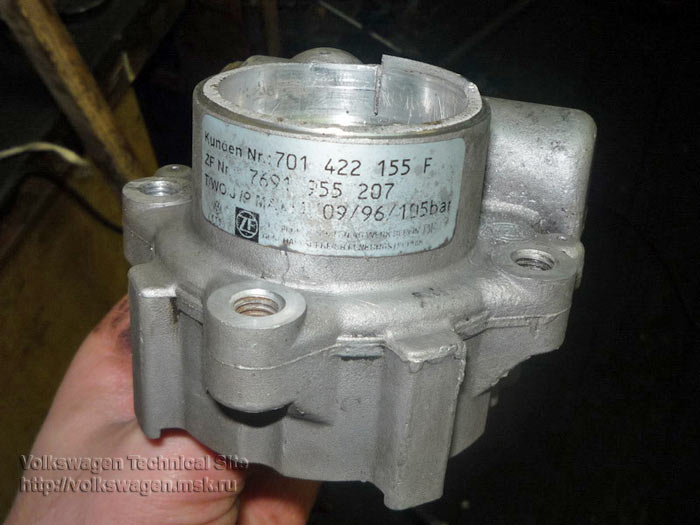

Помпата е ZF намерих инфо от руските сайтове купих нужните части и после ще пиша дали всичко е станало добре

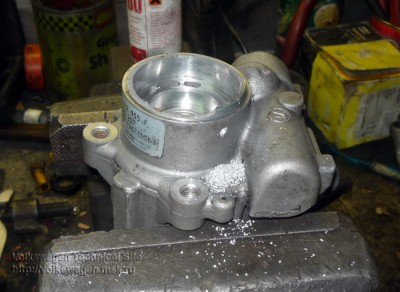

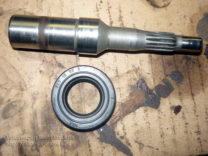

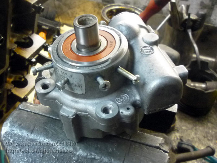

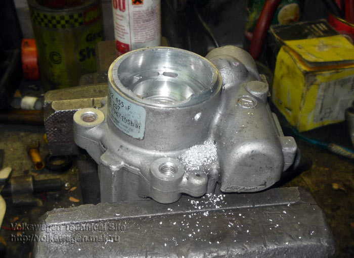

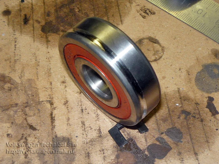

Здравейте нямах време да снимам но тука има всичко лагера е 6303 с гумена капсоловка

Лагера има ли канал по външния диаметър ? ПОне така се вижда от снимката. Ако има канал в никакъв случай не е 6303.
