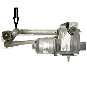

Оказва се, че на Тураните чистачките са слабо място (има доста изписано в немските форуми).
Ако не се оправи/смени лостовата система от снимката, то скоро след това ще трябва да се сменя и моторчето...
Поблемна в случая е оста, на която е хванато рамото на чистачката (отбелязана със стрелка). Не знам точно какво се случва там, но при мен тази ос е зацепила в най-ниско положение на чистачката и няма мърдане. По стечение на обстоятелствата смених лостовата система и добре се получи така, защото със смазка само май нямаше да има дълготраен ефект.
За да се извади моторчето от под стъклото, трябва да се разкачи ламарината, която е между него и двигатея. Хваната е на 5 болта, но аз успях да свърша работата само с развиването на 2 от тях и леко "напъване" на ламарината. Това е в общи линии. Отнема 1 час и 2 бири :mhihi
