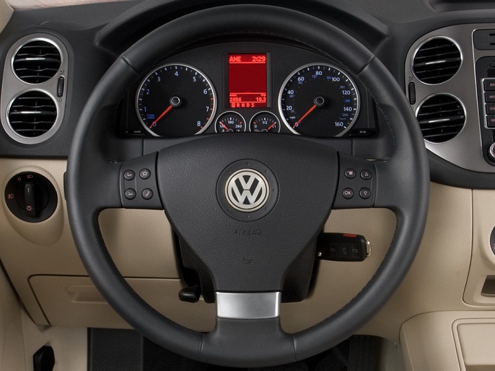

Здравейте пичове.ТЪрся парт номер на мултифункционалния волан и еърбега за VW Touran.По надолу ще пусна снимка на това което търся

Има доста обяви в ebay за такива мултифункционални волани и използват този парт номер 1Q0 419 091K... :rolleyes
http://www.ebay.co.uk/itm/USED-VW-EOS-GOLF-TIGUAN-TOURAN-LEATHER-MULTIFUNCTION-STEERING-WHEEL-1Q0-419-091K-/121275294791

Мултиволана е с един и същ номер за Туран, Голф, Пасат и Джета.
Аз на моя Голф сложих от Туран.
Има значение само дали е с педали за кола с DSG.
При положение, че втора употреба струва към 120лв. незнам дали е добра инвестиция изобщо да проверяваш за нов. Сигурно ще ти обявят едни скромни 1000лв. :mhihi
