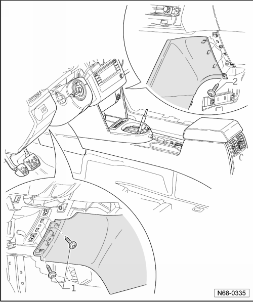

Знае ли някой къде се намира кондензната тръбичка на климатика на Туаран 140к 2000куб. 2008г.

Ето:
Checking condensation drainage
– Remove footwell cover on front passenger side .
Note
t It must be possible to push condensation drain hose -1- onto the heater and air conditioning unit connection without tension.
t The condensation drain hose must be fitted securely to the connection for condensation drainage of the heater and air conditioner unit.
Отпред вдясно до централната конзола!
Note

Нещо не мога да се ориентирам.Би ли дал повече пояснения.Влагодаря за бързия отговор.

Нещо не мога да се ориентирам.Би ли дал повече пояснения.Благодаря за бързия отговор.

От дясната страна вътре в колата. В краката на пасажера откъм централната конзола. Махаш стелката и пластмасата към централната конзола.
– Remove bolts -2- (1.5 Nm) in front passenger side foot well.

Мнооого благодаря
