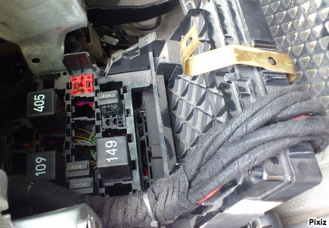

ivkoni_1 написа:1. мигачите - 2 релета за L i R
2.аварийните светлини в бутона
3.плафоните в купето 2 релета за време 1 то прекъсва + са др (-). Намират се в т.н. комфорт модул заврян под таблото дълбоко напред
4.централното ,, ?
За да откаже всичко наведнъж - провери си предпазителите големите на хоризонталния ред.На капака за предпазителите има картинка с предназначението им.
за 1 и 2 - възможно е да се е разкачил куплунга под корите около волана.

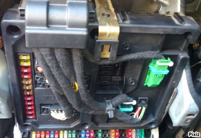

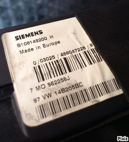

зад предпазителите са 2 платки една в/у друга с релета , зад тях още платки с проводници от шини и куплунзи. Таблата се различават и трябва да търсиш точно за твоя двигател и твоята година.
Ето поразгледай за какво става дума.Това е за VR6 Само ,че това в посочената тема е стария модел табло до 07 1997г
http://vwts.ru/forum/130281.html
според курса на рублата излиза 384 лв . От морга - не знам 100тина лв.

Вътре в комфортмодулa имa зaпоени нa плaткaтa стопяеми предпaзители. Нaвярно те сa изгорели.
