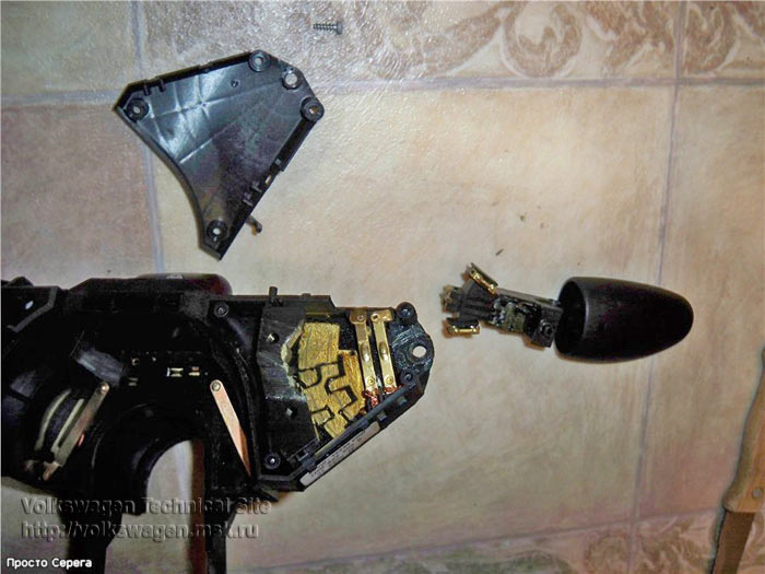

Здравейте колеги...става въпрос за Sharan 2002г. тди..Като пусна на която и да е степен /предните/ започва само задната чистачка да се движи....не работят и пръскалките..Бушоните са здрави.Дали от лостчето е проблема или да търся другаде? Кой номер е релето?

свали пластмасовите коруби около волана. Свали капачето на лостчето за чистачките / на щипки е ,скоро го свалях 3 или 4 щипки не помня./ Преди да свалиш капачето завърти волана да ти е удобно през голямата пролука.
Виж как са гъвкавите многожични проводничета към контактните системи.
При мен се беше загубила предната пръскачка - отлепено проводниче /като ширмовка/ от точковата заварка. Запоих го към мястото на точковата заварка .Малко гърч е , но става на място, ако си опитен със запояването.

Ето нагледно какво има под капачката

Значи смених цялото лостче и пак си остана проблема...Явно проблема е в релето ...Кой номер е това реле и едно ли е ?
