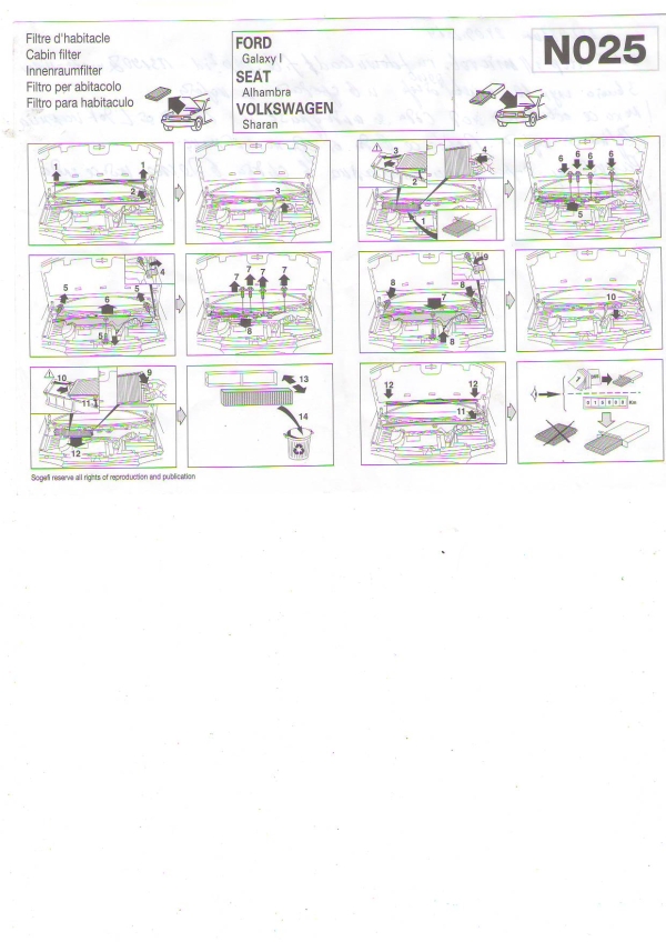

При мен като свалях и поставях кората под чистачките проблем ми правеше казанчето за антифриза. Опираше се в него.За това го разхлабих от болта.
kris11
Мнения: 13570
Автомобил: VW Sharan 7M8
Re: Филтри
Мнениеот kris11 » Сря 08 юли 2015 9:35
в кутията на филтъра има упътване.
и http://mikrob.ru/viewtopic.php?f=354&t=37067
накратко по спомени :
-отвиват се болта глух кл 10 -в ляво,дясно и средата на кората.
-сваля се обвивката над съда за антифриз и 1 гумен профил от десен до ляв калници.
-издърпва се кората, първо се вади от страната на пътника.
-рамката на филтъра има ключалка в средата,в дясно като се гледа с/у автомобила.
В предвид ,че филтъра стои вертикално не се засипва бъзро с прахоляк.
