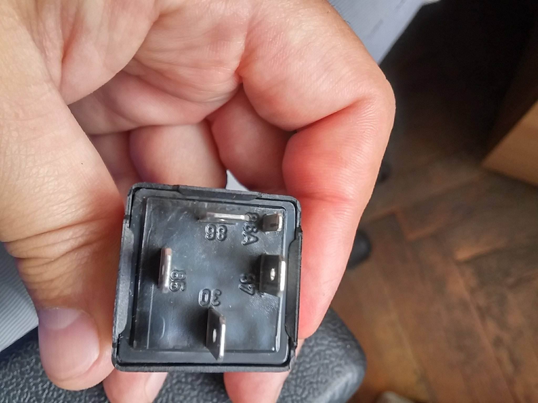

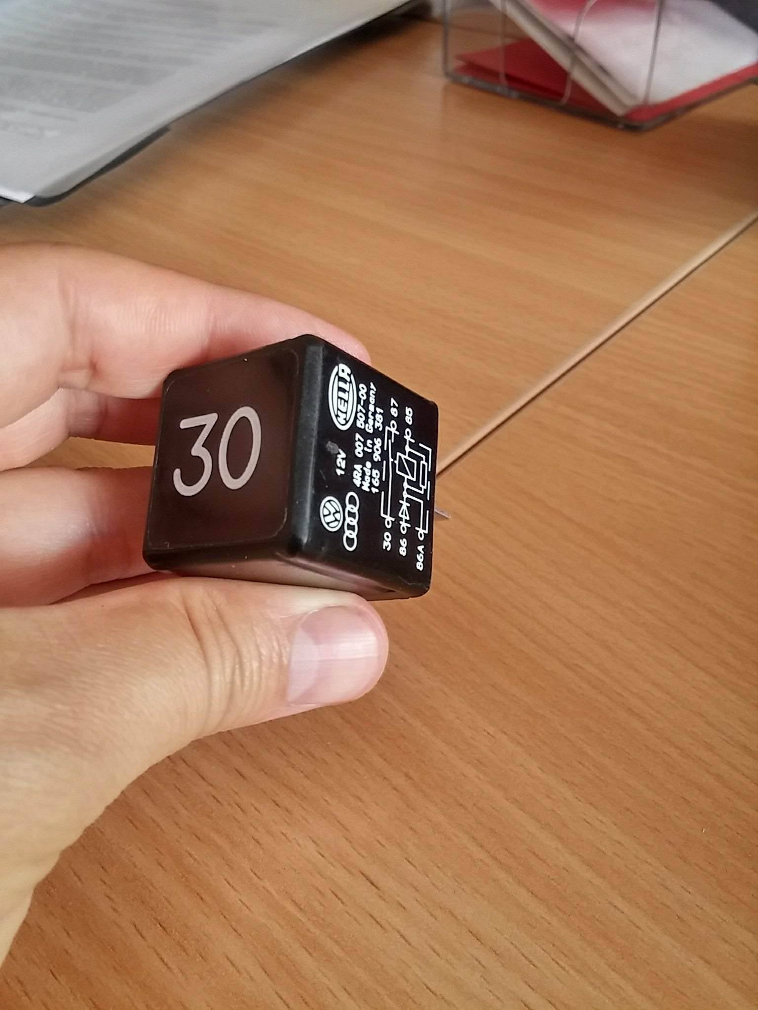

Здравейте. Най-накрая се установи проблема при мен. Звъннах в Горубляне и по телефона ми дадоха единствената насока - смяна на реле №30. По празниците ходих до Разград и обратно. Все едно нищо и е нямала. Прикачвам снимки.
Пращам и линк с доп. информация за Горубляне. Да са живи и здрави - viewtopic.php?f=13&t=7096
