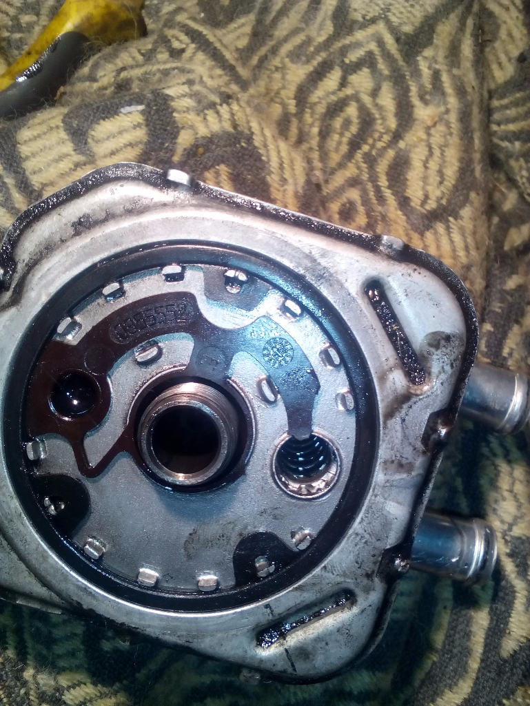

Здравейте,проблемът е,че втора зима при по-ниски температури ми хвърля маслото от охладителя.Тази зима като се случи(за първи път) се оказа,че е разхлабена гайката на охладителя.Стегнах я,следва ново масло нов филтър и уж готово.На другия ден паля и ...маслото на земята.Свалих охладителя и се оказа,че една пластмаса вътре-като тръбичка е счупена.Някой знае ли каква е ролята на това
нещо,защото тя влиза в отвор на охладителя и може ли без нея.Между другото маслото е 10 на 40 дали не е гъсто за минус 10 и за това да го хвърля. Ето и снимки.Благодаря .

Не е от маслото колега само това мога да ти кажа,вече две години карам такъв шаран ,три- четири пъти му сменям маслото в година и само 10w40 наливам и не съм имал такъв проблем.

Ами отидох и купих това пласмтасовото
от Вантотрейд за 30,38 пари и го смених .Номерът е , че върви цялото ,а не само О-пръстен като другите.Сваляш масления филтър,после охладителя с ключ 27 и после по обратния ред.И накрая ново масло -за трети път.
