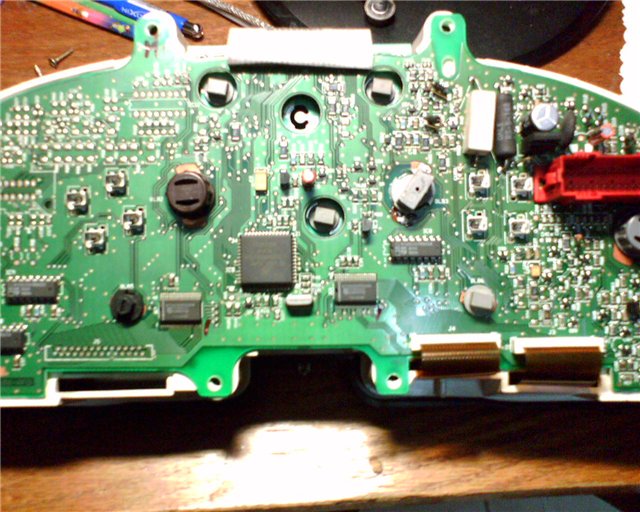

Голям х-й братя , че и квадратен отгоре на всичко.
Таблото се сваля като се развият 2 винта за кръстата отвертка, но търябва да е с къса дръжка около 5-6 см. Винтовете са под ъгъл и волана пречи. Пласмасата около таблото се издърпва навън като се повдигне с плоска широка отверка в средата долу.
Следват още 2 винта кръстата отвертка с нормална дължина. Таблото се издърпва леко напред и се откачат 2 та куплунга намиращи се в 2 та края.Имат щипка.
Оттам нанатък, ако на някой волана му не се мести нагоре надолу е невъзможно ваденето. Волана в най-долно положение ииздърпан максимално към тебе./корекция нова/Има 6 болтчета за еврейски щестограм CRVT10. Сваля се белия пластмасов капак и изненада - дотук.
Вс 4 големи лампи като на преден габарит 5W са здрави. има още 7 малки лампи ,като 4 от тях са за осетеление на 2 та цифрови дисплея и на бензиномер и термометър. Всичките са здрави.
И най-голямата изненада до червения куплунг / входа/ има 1 /мисля, че етранзистор- означението му е ST 9810 -3101FB02. Вижда се над червения куплунг до електролитния кондензаторЗа коректно измерване се наложи да махна 4 те лампи по 5 вт и 3 те малки за приборите. На платката има означение за транзистор, но дали е такъв ?? Има и озн. е-б-к. Емитера е свързн през Р жично /черното на снимката /130 ома към пин 11 на червена букса. Колектора отива към лампите. Базата пътечката се завира под червения куплунг.
Голямата платка е сандвич с 1 платка , която е отдолу и връзките м/у 2 те са с лентов кабел в горния край и 2 куплунга за лентов кабел в долния за цифровите дисплеи.След откачане на 2 та лентови кабела горната голяма платка лесно се повдига. Дирите на въпросни " транзистор" и конт. площадки бяха поопечени.Значи въпросния изрод е проблема .
При закъсяване К-Е на изваден транзистор лампата светва/ оставих 1 за индикация/.
Таблото при мен е FO 3 95VW -10849-AEF
7M 19191882J
За обратно сглобяване се подгответе с магнитен накрайник за 2 та винта държащи самото табло. И обезателно дебелия сноп зад таблото да се напъха предварително навътре, че пречи.
Ето изпрових 1 снимка от руснаците :.
