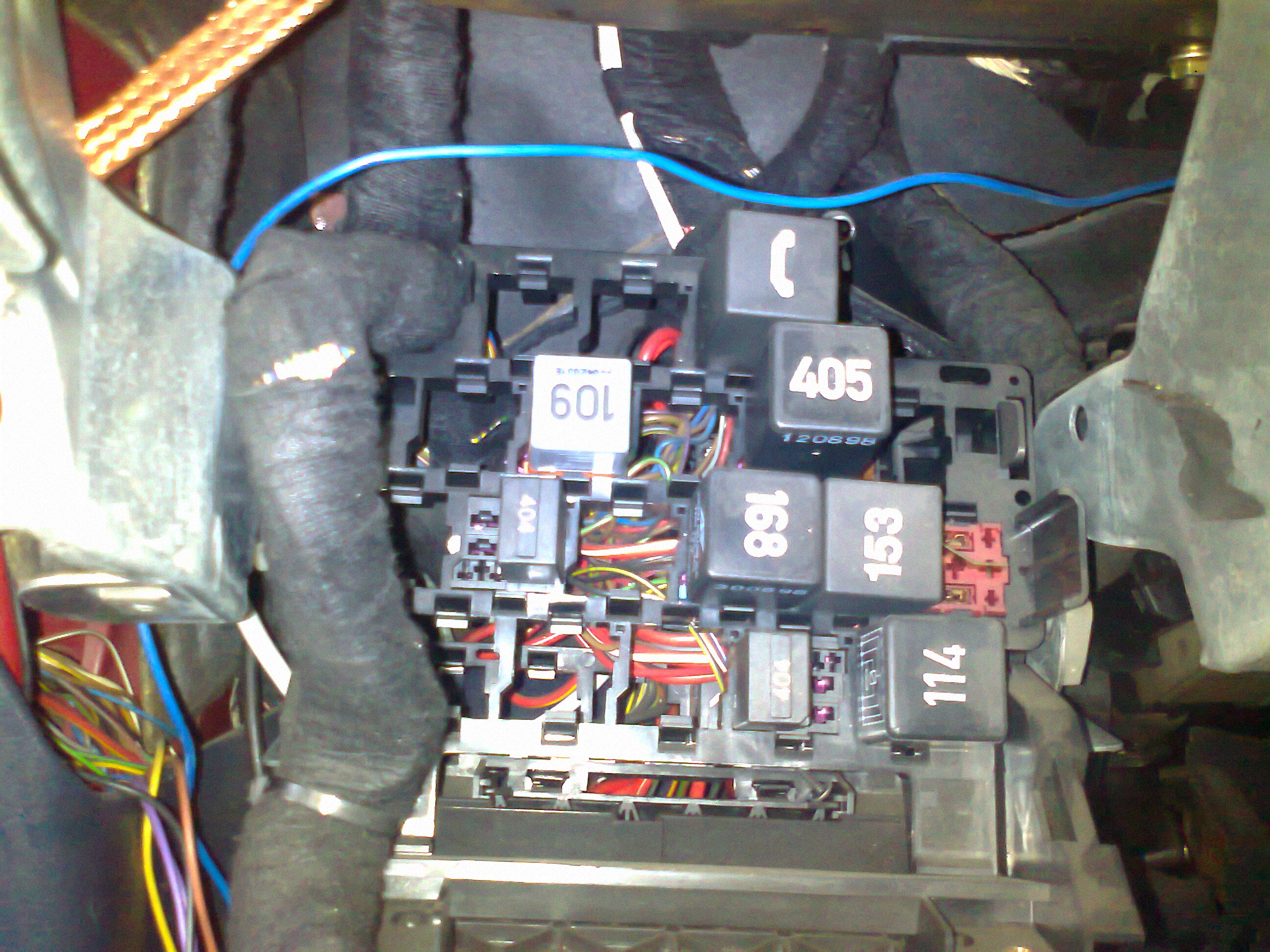

Ииии... па за 4 години в тоя форум веднъж не си чул за реле 109... :no
Само не питай къде са го навряли, че от сега ще ти стане лошо! :banghead

Реле 109 дава захранване на еку-то. Без него запалването на двг е невъзможно. Смени го и старото го ремонтирай и да стой за резерва. Има много коли оставени на пътя заради него.

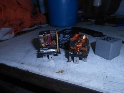

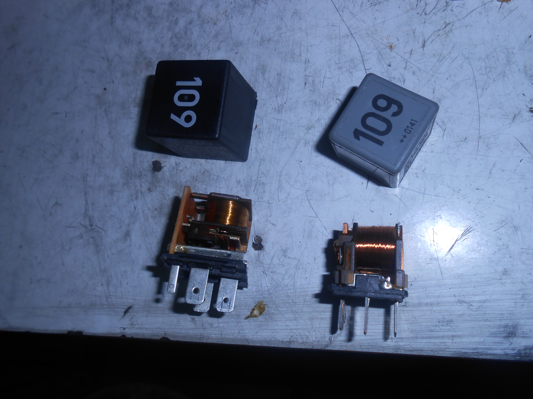

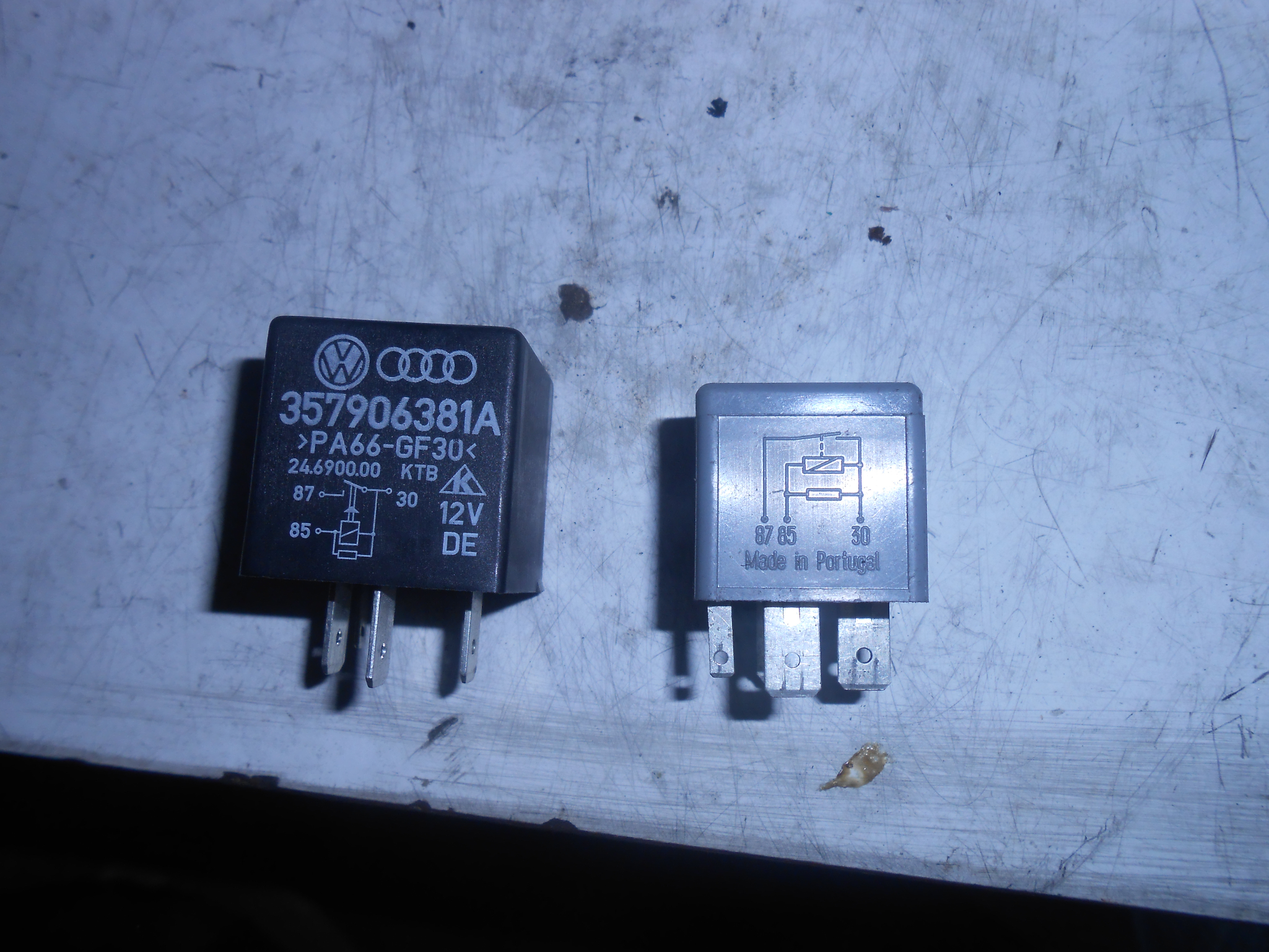

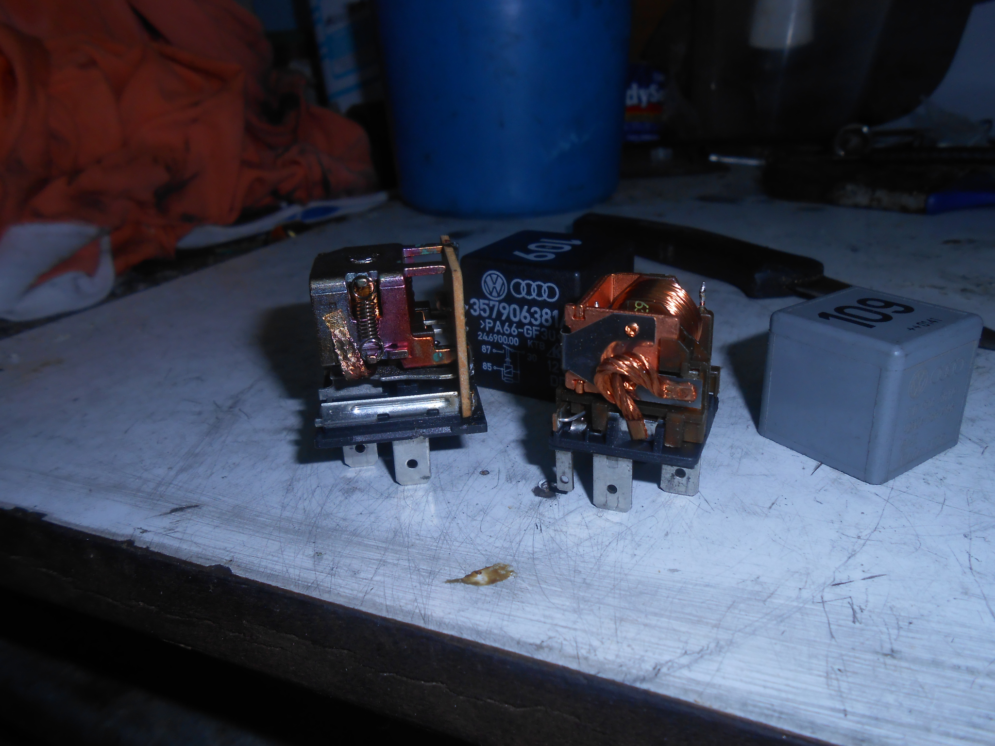

Ето и развитието по темата. Оригиналното реле му препоих спойките и се оправи. Купих си и друго от морга, сиво с надпис made in Portugal. С изненада открих че Португалското е по-надеждно от немското и не може да създаде такъв проблем. При немското тежестта на реленцето се носи от печатната платка и рано или късно спойките или пътечките се пукат и те оставят на пътя. Срам за немските инженери.
Черното е оригиналното на шарана. Сивото го купих от морга.
Както се вижда в сивото реле няма платка.
Няма платка няма скъсани пътечки :)

Мнениеот bobitur » Чет 02 юни 2016 19:04
И аз се чудя за какво не ми е създало проблем. Оказа се и моето португалско. Явно модификациите правени в португалския завод са с тяхни релета. Т.е със сивите капачки са португалски. 103 също е сиво при мен.
