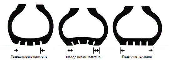

карал си ги с недостатъчно налягане сигурно... ето виж. При мен на поло- предните ги карам на 2,4бара, задните на 2,2. Ако колата е натоварена с 5 човека+багаж- 2,7 отпред и 2,7 отзад- както пише на капачката на резервоара :th_up

Това се получава от ниско налягане в гумата.

Гумите са били меки. На табелкта пише 2.7 - 3.0bar в зависимост от товара.

Щом износването е и от двете страни на гумата няма какво друго да е освен каране с меки гуми :a045

Значи проблема се изясни!!!Карал съм с меки гуми и затова се е получило така.Но само да добавя,че това е грешка на гумаджията при който ходя редовно тъй като той ми каза че е достатъчно 2.4 бара налягане..
