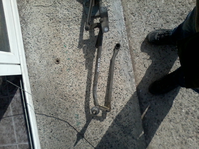

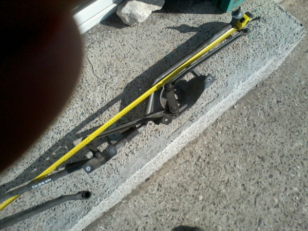

Meханизма
Въпросната тяга
Ябълковидните втулки са ф 16 мм за външните краища / към калниците и ф 20 мм вътрешните.
