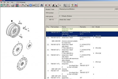

Стандартното ЕТ за 6J джанти е 55 ( за 7J е 59)
Въпреки това съм с ЕТ 37 на 6J, гуми 195х65R15 и никога до сега не са опирали.
Ама и никога до сега не съм претоварвал зверски колата :dontknow

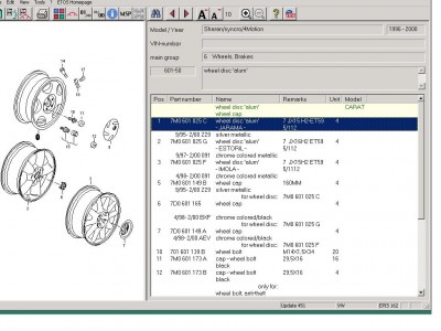

Мнениеот radotom » Съб 23 апр 2016 22:12
ОТ ЕТОS:

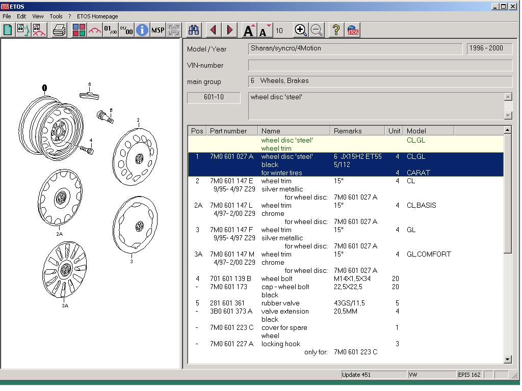

Колеги, за да не пускам друга тема, а и да са систематизирани нещата на едно място, може ли някой да каже с какво ЕТ трябва да са железни джанти 16" за Sharan 2001 1.9 TDi 4motion ?
Благодаря !

Мнениеот radotom » Нед 16 окт 2016 12:37
ЕТ53 (втория ред)
