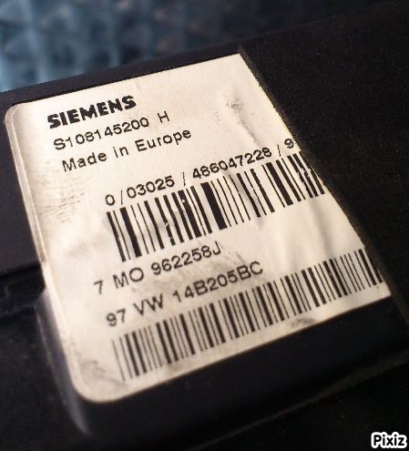

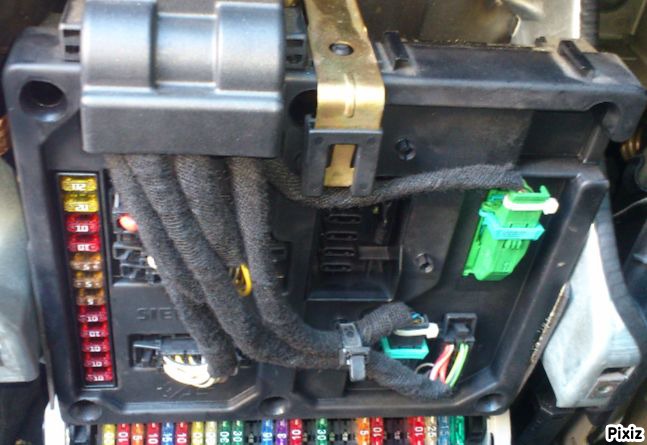

колеги помагайте,търся да закупя това нещо.

Мнениеот freshenero » Вто 30 юни 2015 13:28
