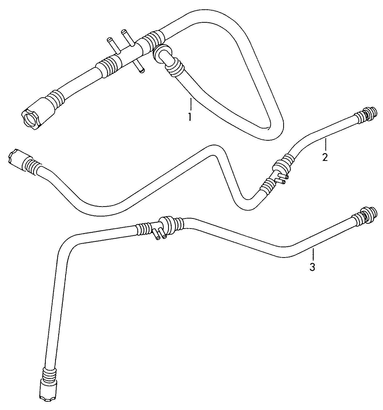

По-точно кой вакуумен маркуч трябва да се види?Или всичките трябва да се проверят?!Само трябва да уточня,че когато колата работи спирачките са перфектни!,(Поне аз така мисля :smile ).

Re: Шаран 98г.Спирачния педал се втвърдява веднага на изгаснат мотор!
Мнениеот goppa » Вто 23 авг 2016 20:14
_
Вариант 3 е за AFN. Вероятно възвратната клапа до тънките щуцери изтърва и губи вакуума веднагащом угасиш. Или някъде по този маркуч има дупка. Маркуча се наамира между вакуум помпата и сервото.
