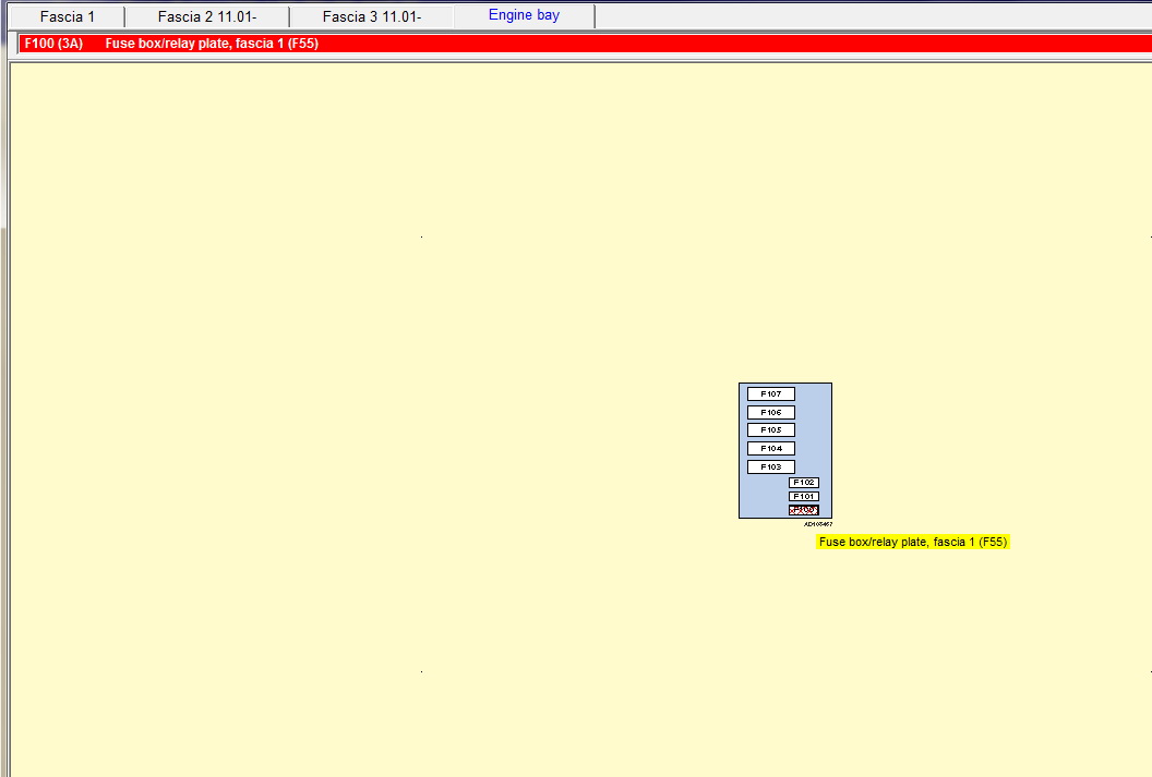

tdmer
Мнения: 6
Регистриран на: Нед 11 сеп 2016 20:44
Re: Галакси, странно поведение на климатроник и отопление на стъкла
Мнениеот tdmer » Вто 27 сеп 2016 5:34
това е въпросния предпазител.
