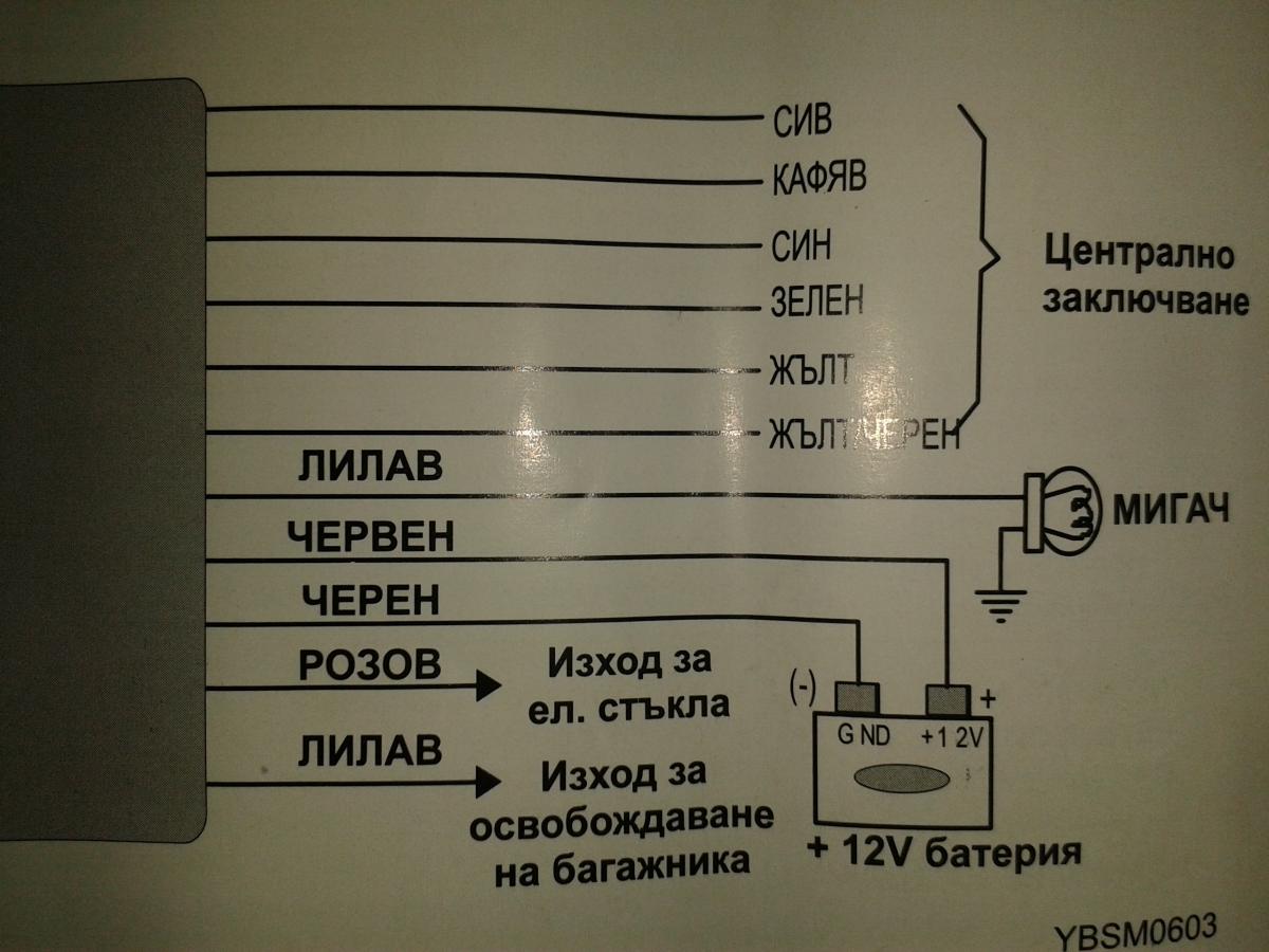

здравейте колеги някой ще ми помогне ли за монтажа на централно заключване колата си има централно (с ключ) но искам да монтирам с дистанционно управление. схема си има но не мога да я разбера нещо къде да монтирам кабелите за }централно заключване.

Връзвaш го дa имитирa отключвaне нa шофьорскaтa врaтa. Кaбелите от брaвите отивaт нa зеления куплунг нa комфортмодулa, червено белия е общ а зеления и сивия са отлключване и заключване.
Ето и схемата по която търсих къде да свържа моя модул за дистанционно:

монтирах я с 12 часа труд :D благодаря все пак :love.vwclub
