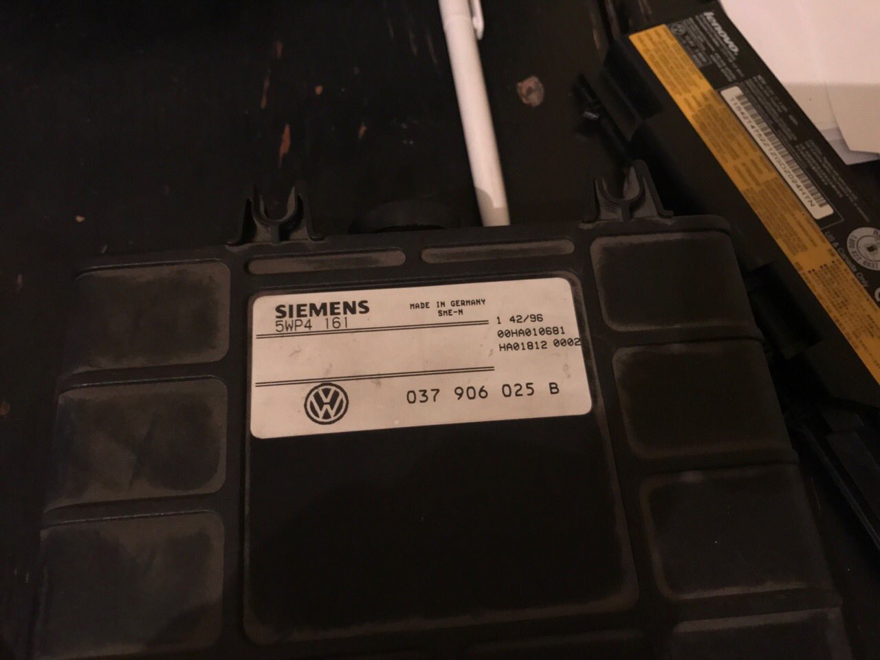

Колеги колата тотално спря да пали. Преди даваше проблем с датчика на кол вал. Беше се стопила изолацията и даваше на късо баща ми раздели жиците и ги изолира и запали. След няколко месеца пак изгасна закарахме го в сервиз направо да сменят датчика защото не отчиташе въртене. Смениха го но пак не отчита измериха всички кабели релета и тн. И не и стигнаха до копютъра казаха ми че може да е изгорял някой резистор в него та сега търся компютър за шаран 2.0 115 сименс 037 906 025 в. Ако имате вякакви идей за проблема ще се радвам да споделите. И дали става от нещо друго тоя комп.

bigdady написа:търся компютър за шаран 2.0 115 сименс 037 906 025 в. И дали става от нещо друго тоя комп.
Не софтуера на ADY а шаран е друг в сравнение с ADY на Голф и Пасат .Макс въртящ момент е на 2400 об/мин , а на Г и П е при много по-високи обороти.
Става от Алхамбра АDY.
Обаче ме съмнява да е компа - чети за грешки -по-скоро има проблем с имобилайзера.

Казаха ми, че става и комп с номер 037 906 025 S.
А относно имобилайзера той как действа, в смисъл ако е от него възможно ли е при палене когато върти да не се помръдва оборотомера, реално той блокира сигнала от датчика или нещо друго.

Става и 037 906 025 S http://www.tav-autoverwertung.de/shop/E ... s-5WP4-161. Ако и тук няма..........Автоморга POWER

Колеги колата я запалихме оказа се датчика на коляновия вал, просто два от чисто новите датчици се оказаха дефектни и майстора прегледа цялата инсталация плюс друг компютър.
