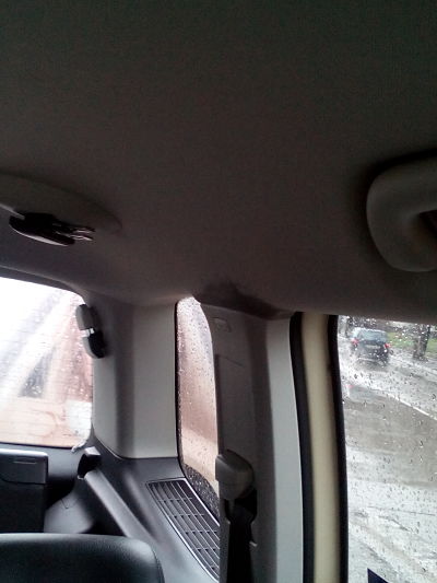

Здравейте колеги!
Тази сутрин след дъжда забелязах, че отзад на колоната тавана е мокър.Мисля, че водата проникнала покрай уплътненията на вратата.Гледах, гледах но нищо не открих.Вратата според мен се затваря добре.Може ли да е от самите уплътнения, сменят ли се? Става въпрос за Тоуран 2011г. Прикачвам и снимка.Моля Ви дайте идея какво да и правя?

Има ли люк? Ако има там търси проблема, по-точно в дренажа му.

Колега, нямам люк, но днес доколкото можех да погледна под кората на тавана, ми се струва, че водата идва от единият болт на рейлинга, лошото е че много малко петно се появи и от другата страна (огледално).Явно ще трябва да се сваля тавана за да се видят уплътненията или да се притегнат гайките, ако са хлабави.

При мен беше същото положение(Голф 4 комби).Със сигурност трябва да свалиш тавана и да възстановиш уплътнителните шаиби на четирите болтове на леерите.Задължително и на тези,които в момента не пропускат,защото после ще стане двойна работа.

Вариант 2. С безцветен силикон мноооого лекичко уплътняваш основата на рейлинга, като гледаш да не омазниш боята. Става лесно с малка спринцовка.

Мнениеот Slavi1984 » Чет 09 мар 2017 18:38
polovera_9n3 написа:Вариант 2. С безцветен силикон мноооого лекичко уплътняваш основата на рейлинга, като гледаш да не омазниш боята. Става лесно с малка спринцовка.
:) Точно това направих вчера, резултата е положителен, след като отново я наваля, теч няма, но това ще бъде временно, като ми остане време ще сваля тавана, да сменв тези шайби, за които спомена колегата!

А на бас, че няма да свалиш тавана докато не текне пак и със силикон не става :mrgreen
Като видиш какъв х*й е да го свалиш ще наблегнеш на силикона :beer
пп. Ако рейлинга има хлабава гайка- като го размърдаш, ще хлопа, ако няма хлабава гайка- ще се клати цялата кола без луфрове в релсите. ако няма луфтове- газ на силикона и тва е...

Не е много сложно свалянето, за 30-40 минути тавана е долу.

Има ремонтни компекти, отстраняващи този теч.При нас това е типизиран ремонт.Цялата процедура отнема около 1ден и половина до 2 дни.
Поздрави
п.п. Не мога да повярвам, че има хора даващи съвети за ремонт със "силикон" на кола от този клас 2011 година :no

То лошо няма да се направи като хората качествено, но ако в това дъждовно време всеки ден не вземе някакви мерки- в случая- силикон, да я остави да се налива с вода ли? И като е 2011, вече е на 6 годинки. За Бг е почти нов автомобил, ама е на 6. Моята още на 5г. като беше стоповете и ставаха на аквариум. Там пак силикона оправи нещата.

Къде мога да закарам колата да ми я оправят и приблизително каква сума трябва да приготвя?

ДА де ама нещо качеството не отговаря на класа и и на годинките, щом е типизиран проблем кола на 5-6 години да тече. Дай сега като тече колегата да разколачи целия таван за да смени гумичките с "оригинални" такива, които ако са същите като на колата, да протекат пак след време, да загуби време или сума пари, като може да почисти мястото, да ползва хубав херметик и всичко да заспи. Е...х я в колата за едно гумено уплътнение недомислено да и бутна целия таван или да платя камара пари. Лично мнение :)

Колега "Slavi1984" напиши ми едно лично съобщение с VIN-а на колата и ще ти върна ориентир.
