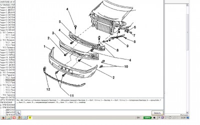

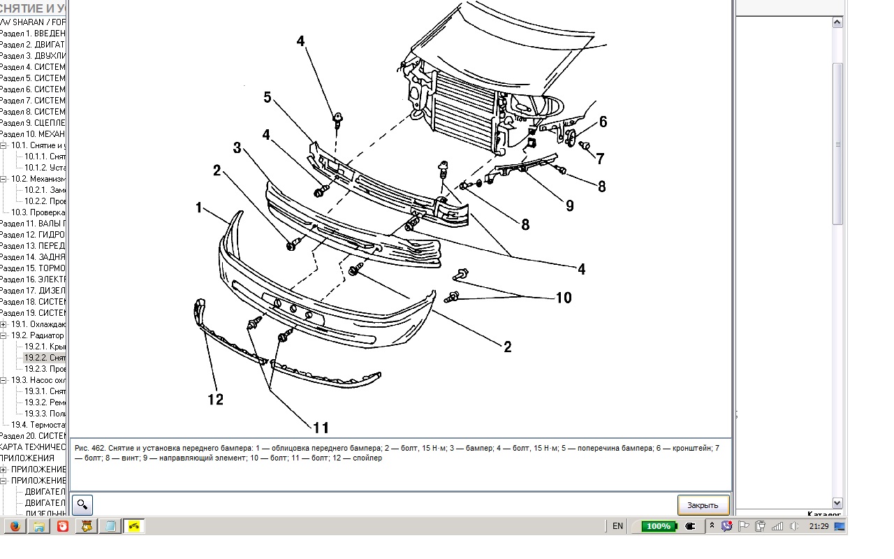

Първо, оригиналните инструкции за сваляне на радиатор:
За отбелязване - повечето неща са видни, но не всички и има пропуски
А как всъщност е:

Аз свалих и средната, същинската част на бонята (под №3 на оригиналната картинка) за да не ми се пречка. Все пак, само 2 болтчета са (№2 )
