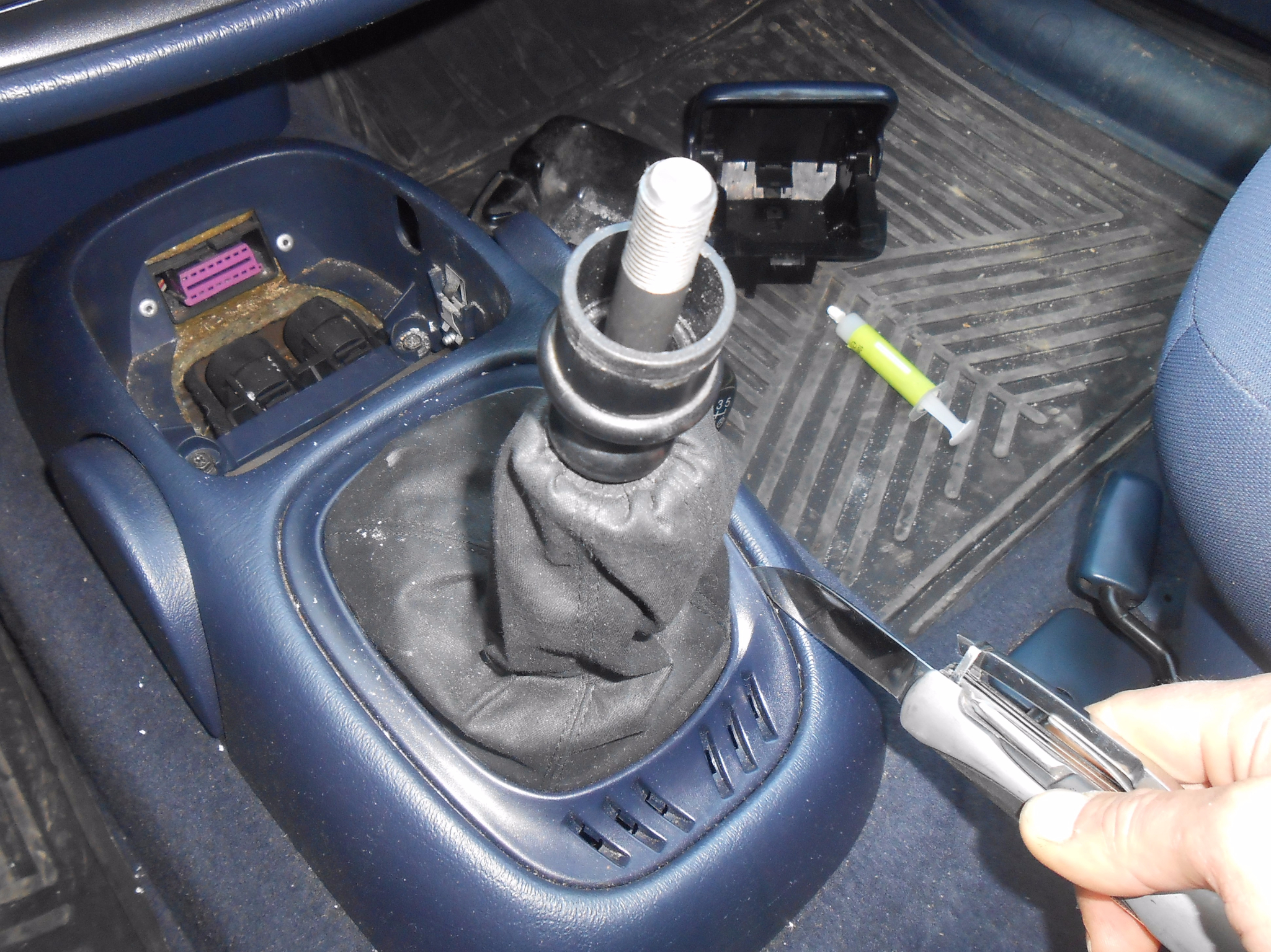

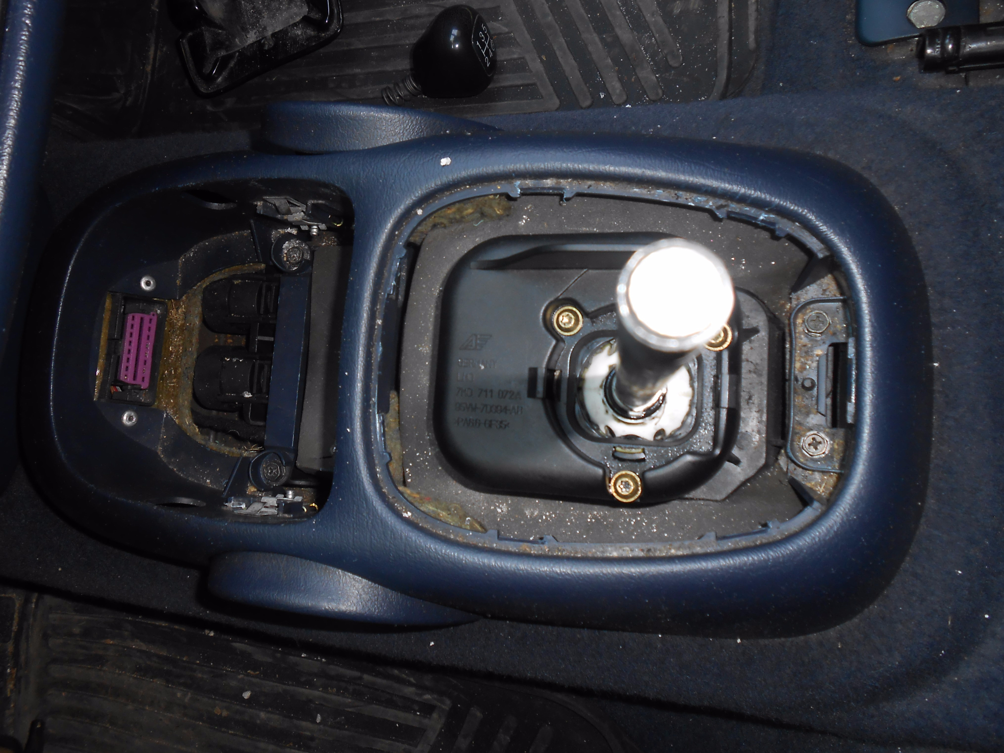

Първо развих топката и откопчах с нож пластината държаща ,маншона към конзолата:
После развих четирите винта с шестостенни глави и шлиц за кръстата отвертка за да махна корубата на конзолата:

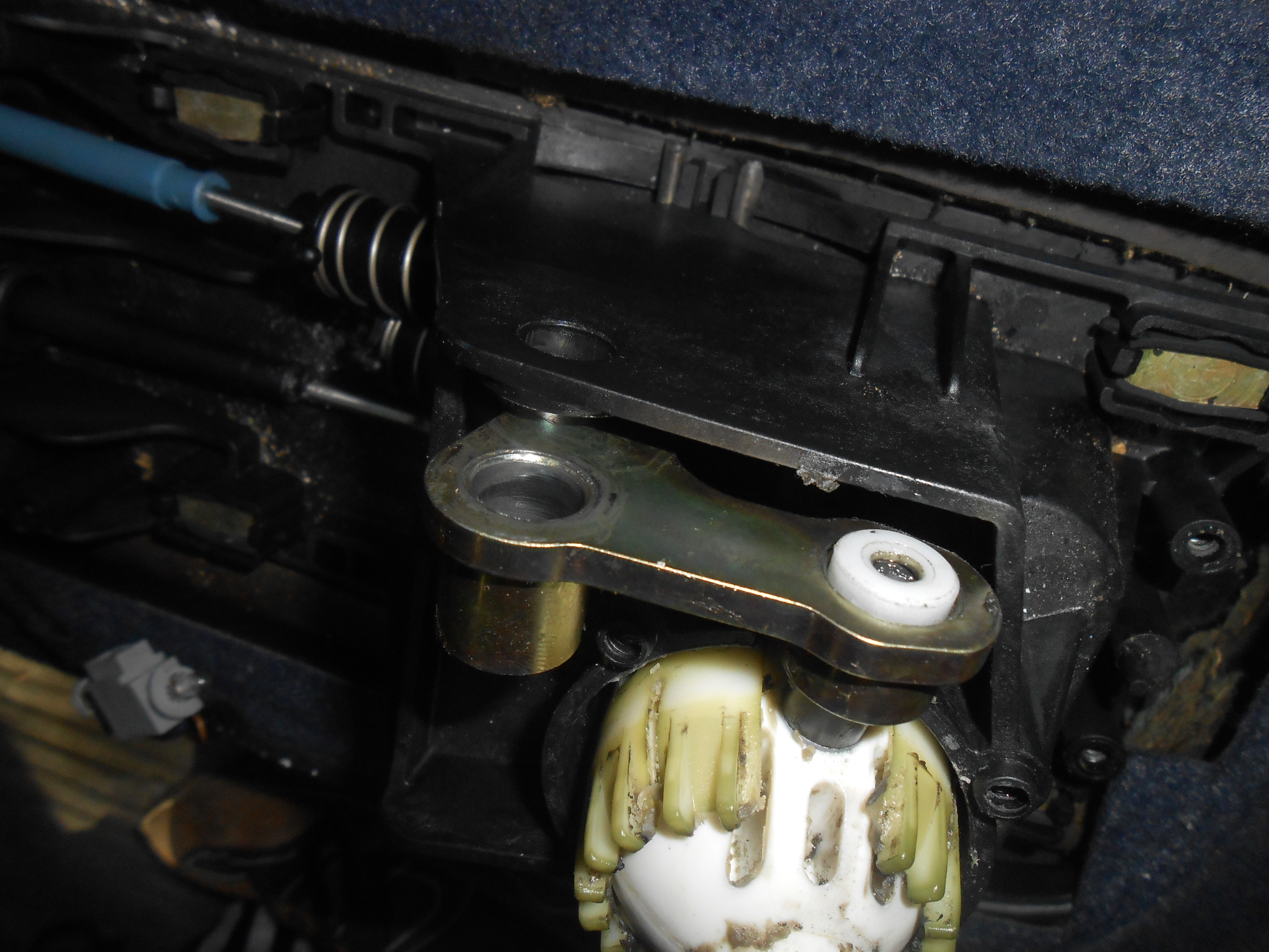

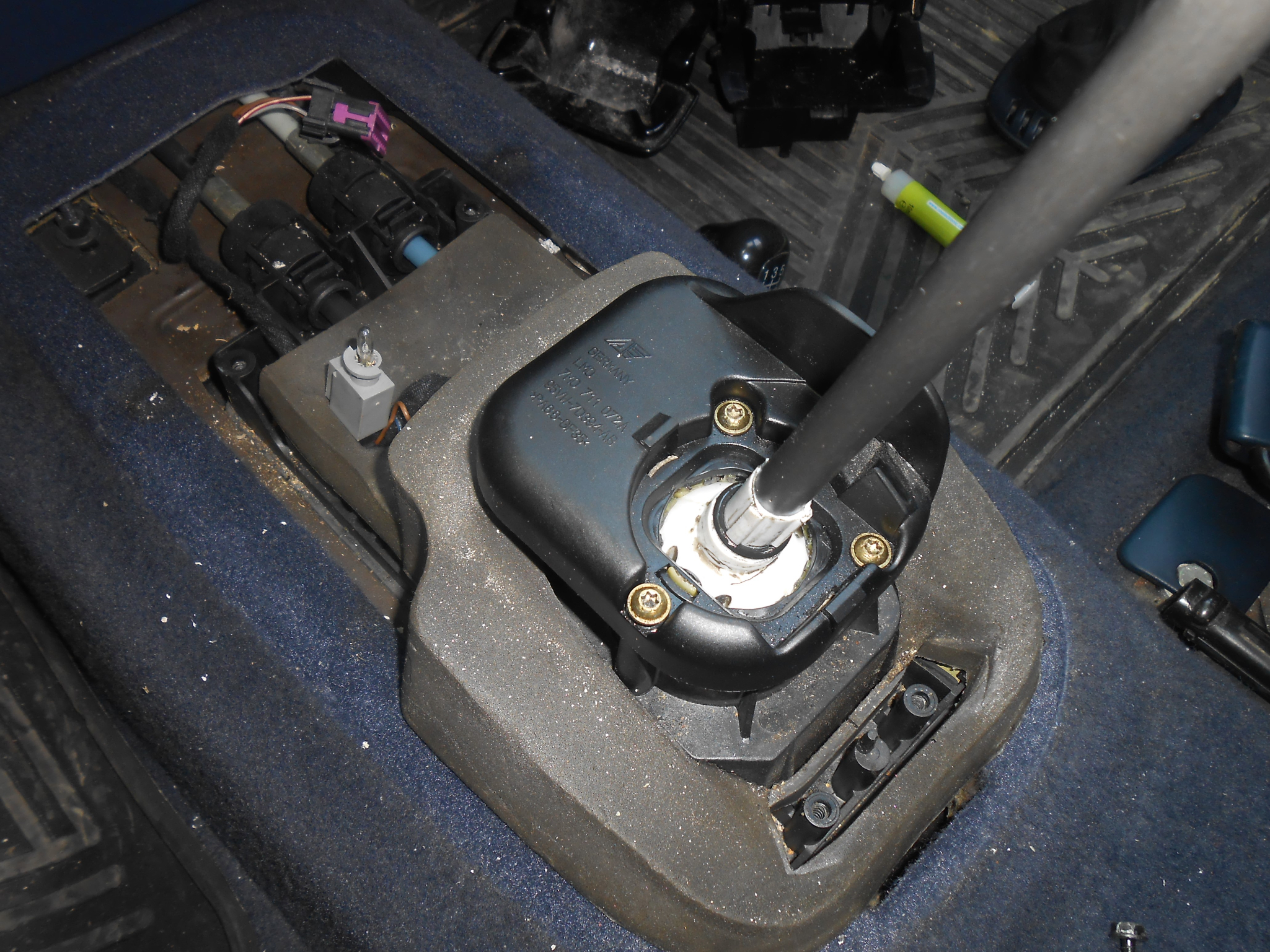

Дунапренът около и над механизма се изсулва нагоре, като внимаваме да не откъснем осветлението на пепелника :).

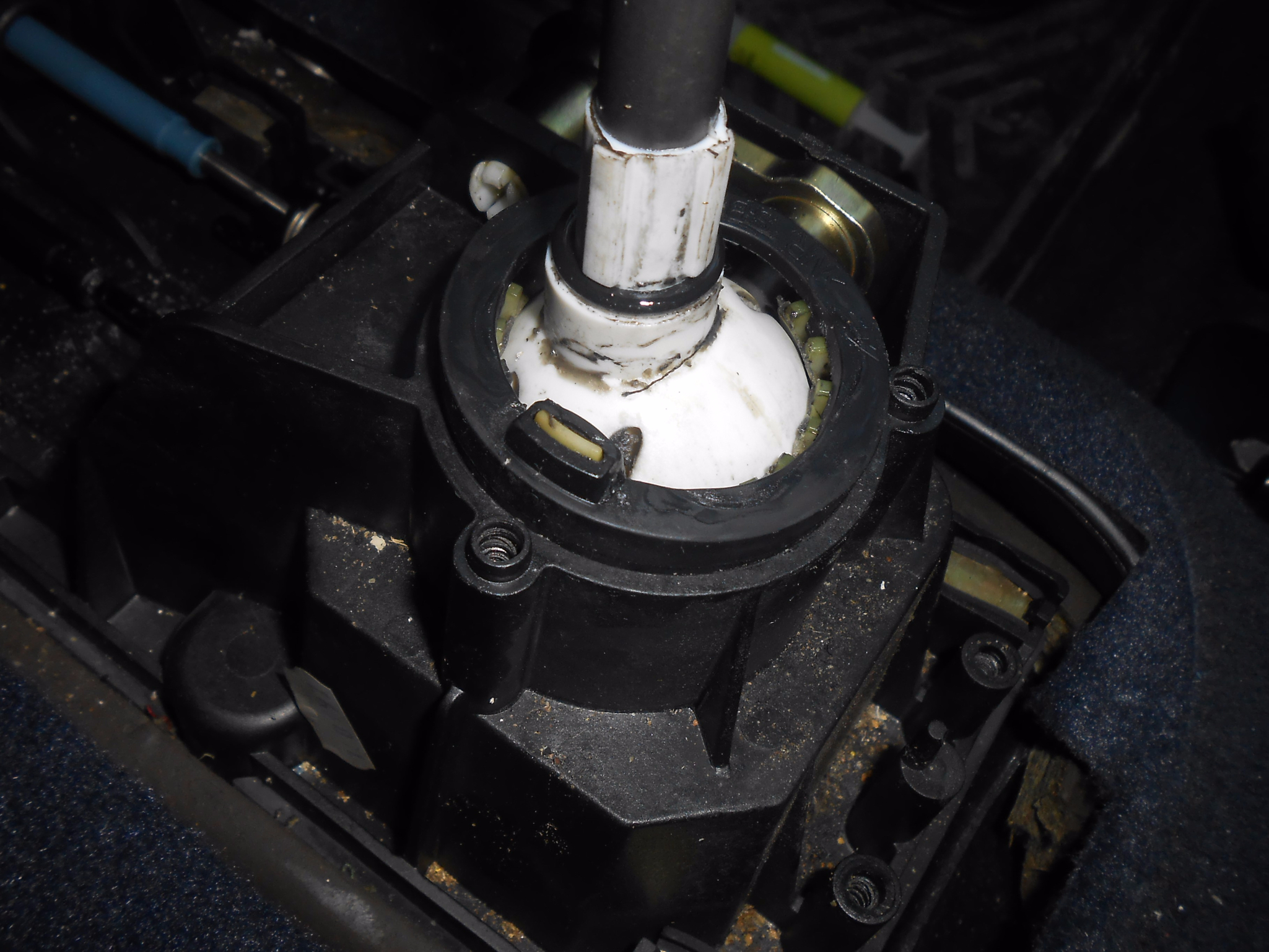

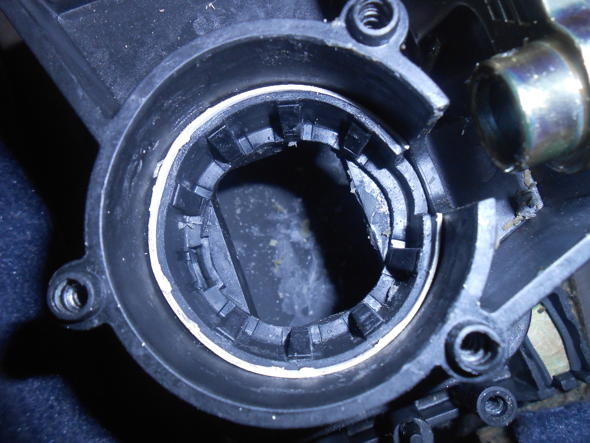

После развиваме трите винта Torx T20и достигаме до горния тампон на ябълката:

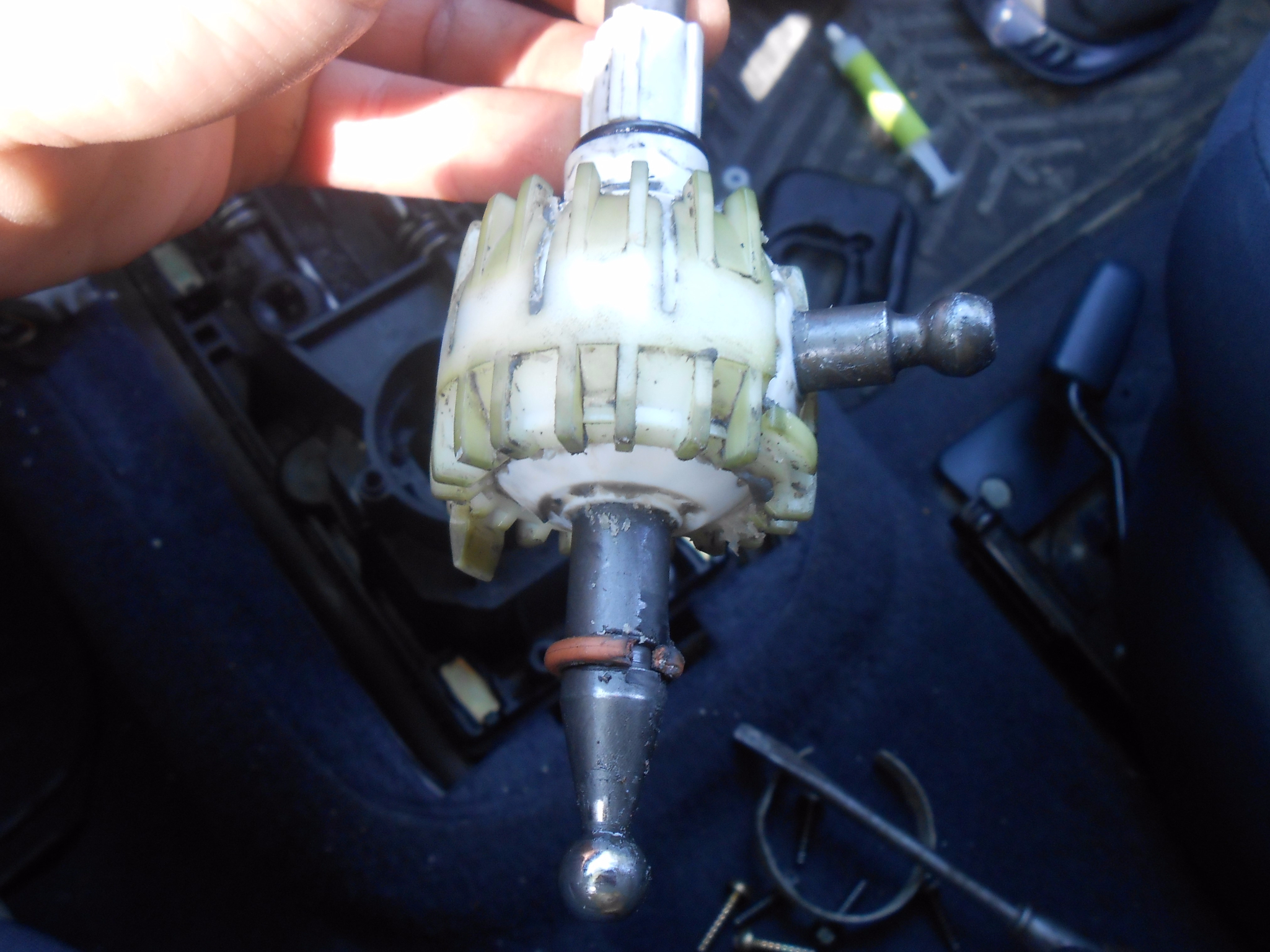

Махаме горния тампон и избиваме бялата пластмасова ос която се вижда на горната снимка зад ябълката на лоста. Тогава дръпваме лоста нагоре и изваждаме ябълковидното съединение отдясно на лоста:

Скъсаният червен О-пръстен отдолу изпълнява ролята на тампон и е добре да го сменим с верния ф9x3мм.

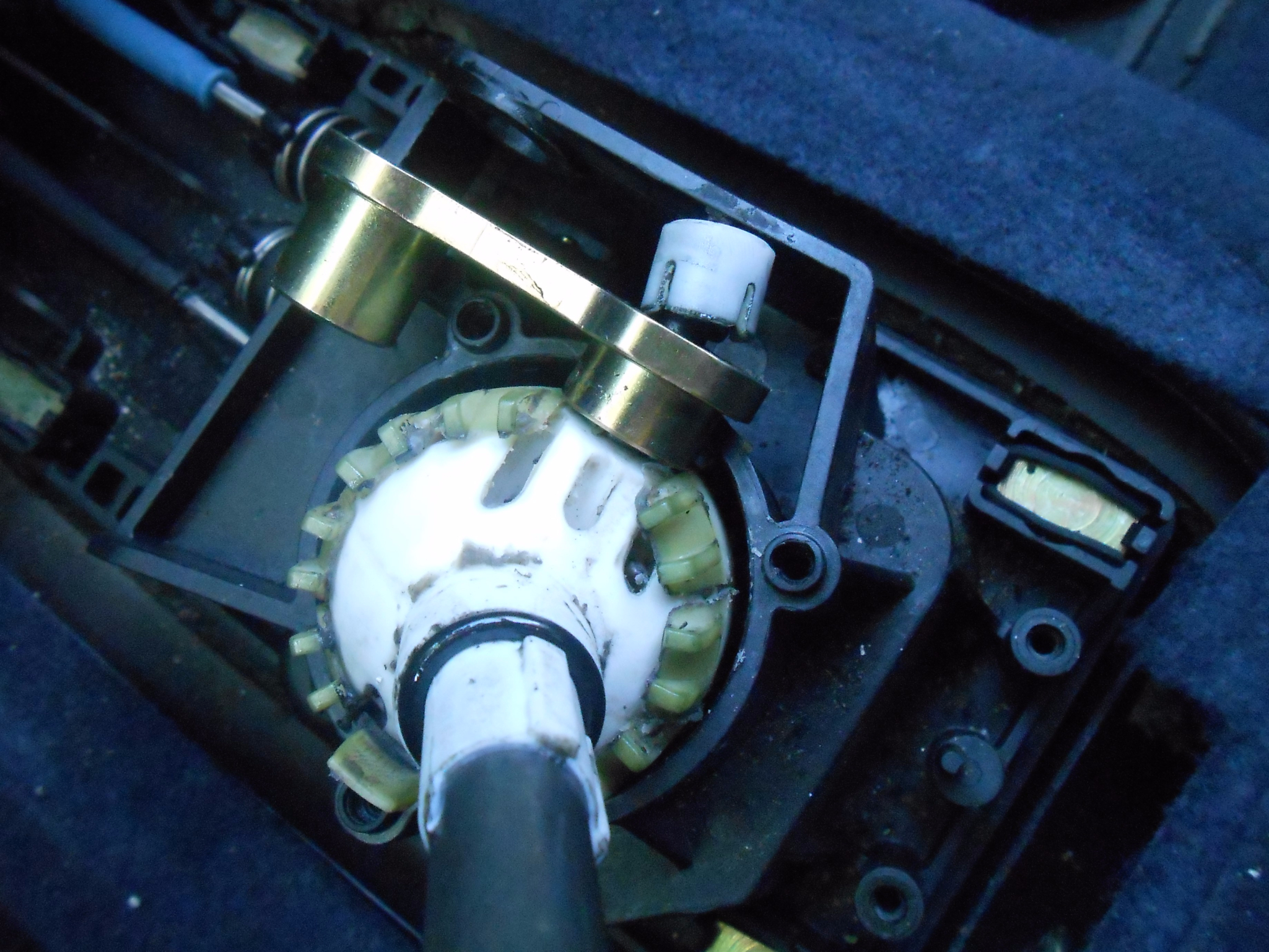

Измиваме ябълката и я гресираме. После подлагаме картонена лента около долния тампон на ябълката за да му свием диаметъра и да обере луфта на ябълката:
Сглобяваме всичко по обратния ред. Набиването на ябълковиднот съединение към жилото изисква повечко усилие а пространството е ограничено но няма драми и с това.

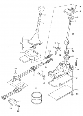

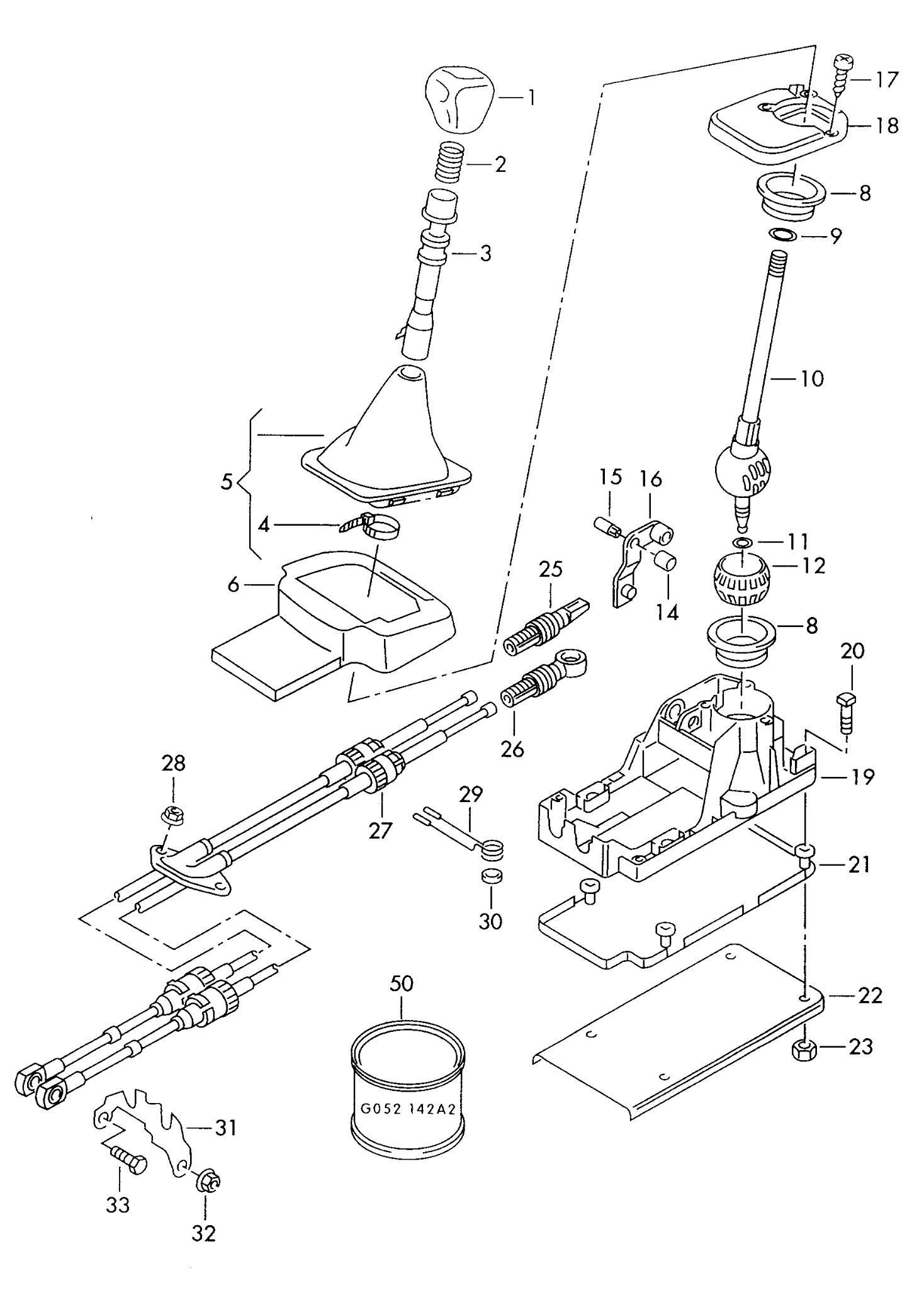

Ето я схемата на лоста за скоростите:
Така ликвидираме луфта на ябълката. Но има и още износващи се детайли по този механизъм и те не са в купето :)

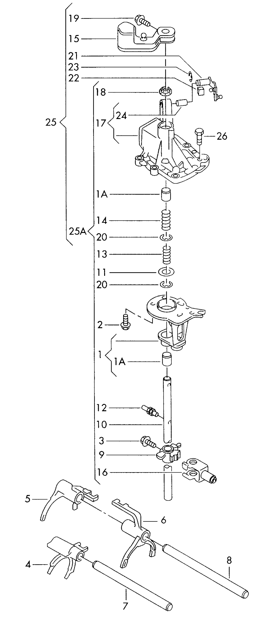

От другата страна на жилата, върху скоростната кутия стои една фордовщина дето я няма в никой друг VAG автомобил.
Ето я схемата на избирача на скоростите:
Детайл 22 в тази схема е едно миниатюрно пластмасово кубче с отвор за ябълковидно съединение. Той е се плъзга в един стоманен канал на открито и на сухо и е нормално след около 20 години употреба да се е поизтъркал :). Детайлът има VAG номер 006311703, но е безполезно да го търсите при дилърите на VAG, спрели са да го поддържат през 2015г. За щастие имаме роднини зад океана
. В представителствата на Форд го има, същия детайл се ползва и във Форд Транзит но там не е плъзгач а щипка с номер на Форд 1334993. Има го в MotoPfohe на цена 11,20лв.

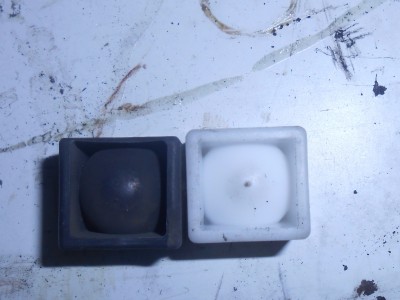

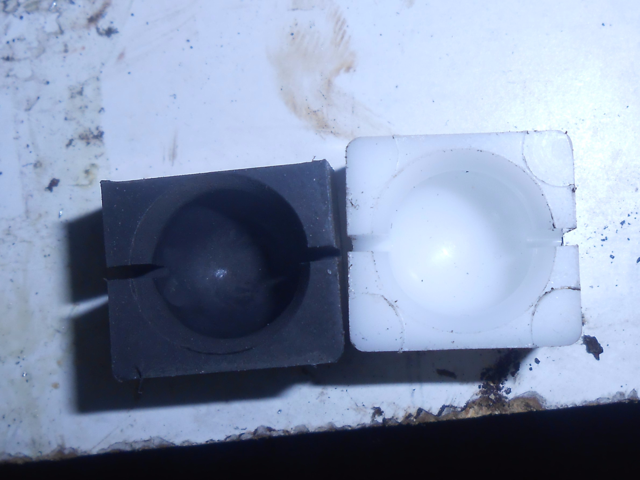

Ето ги стария и новия ми плъзгачи:

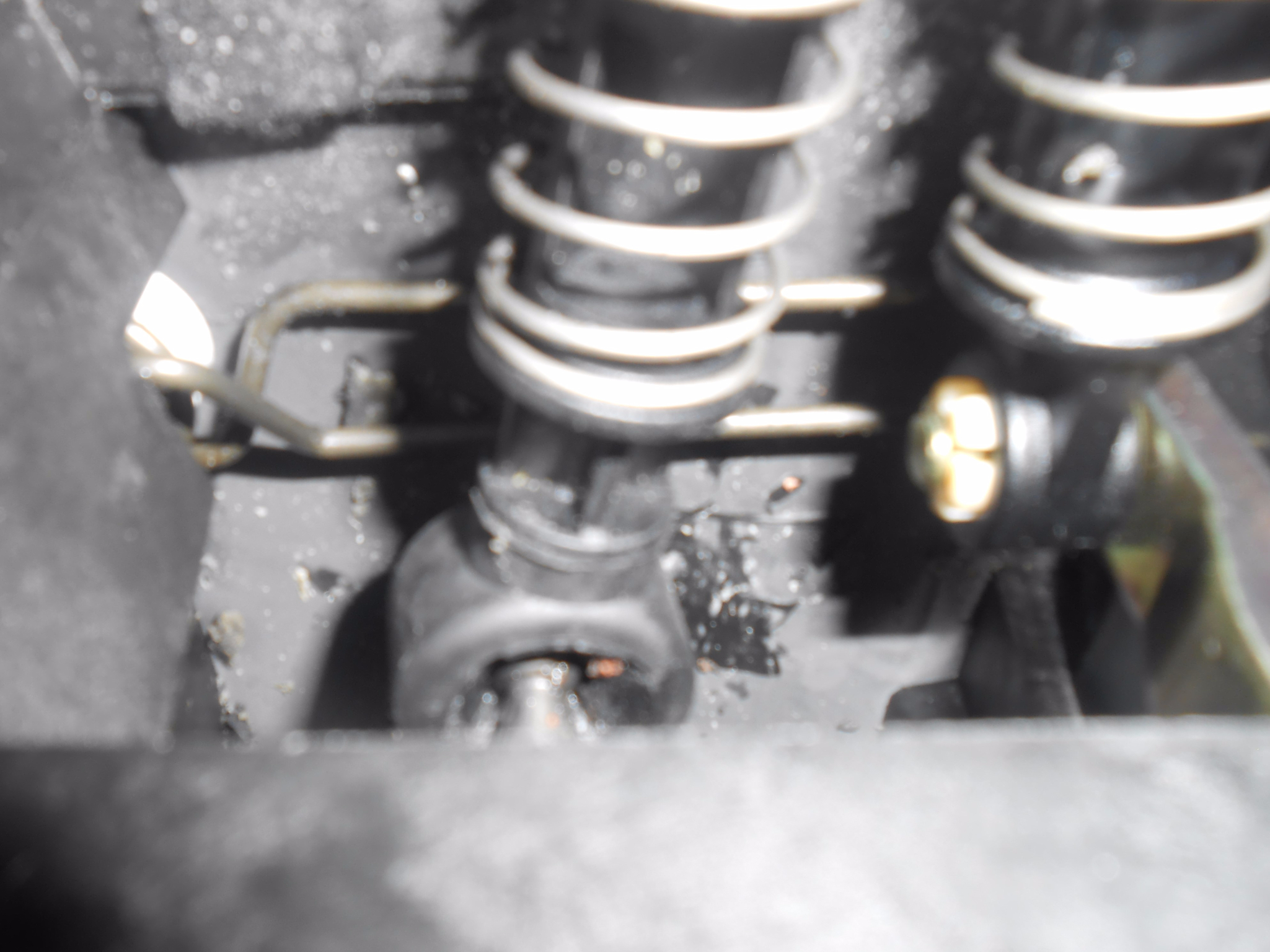

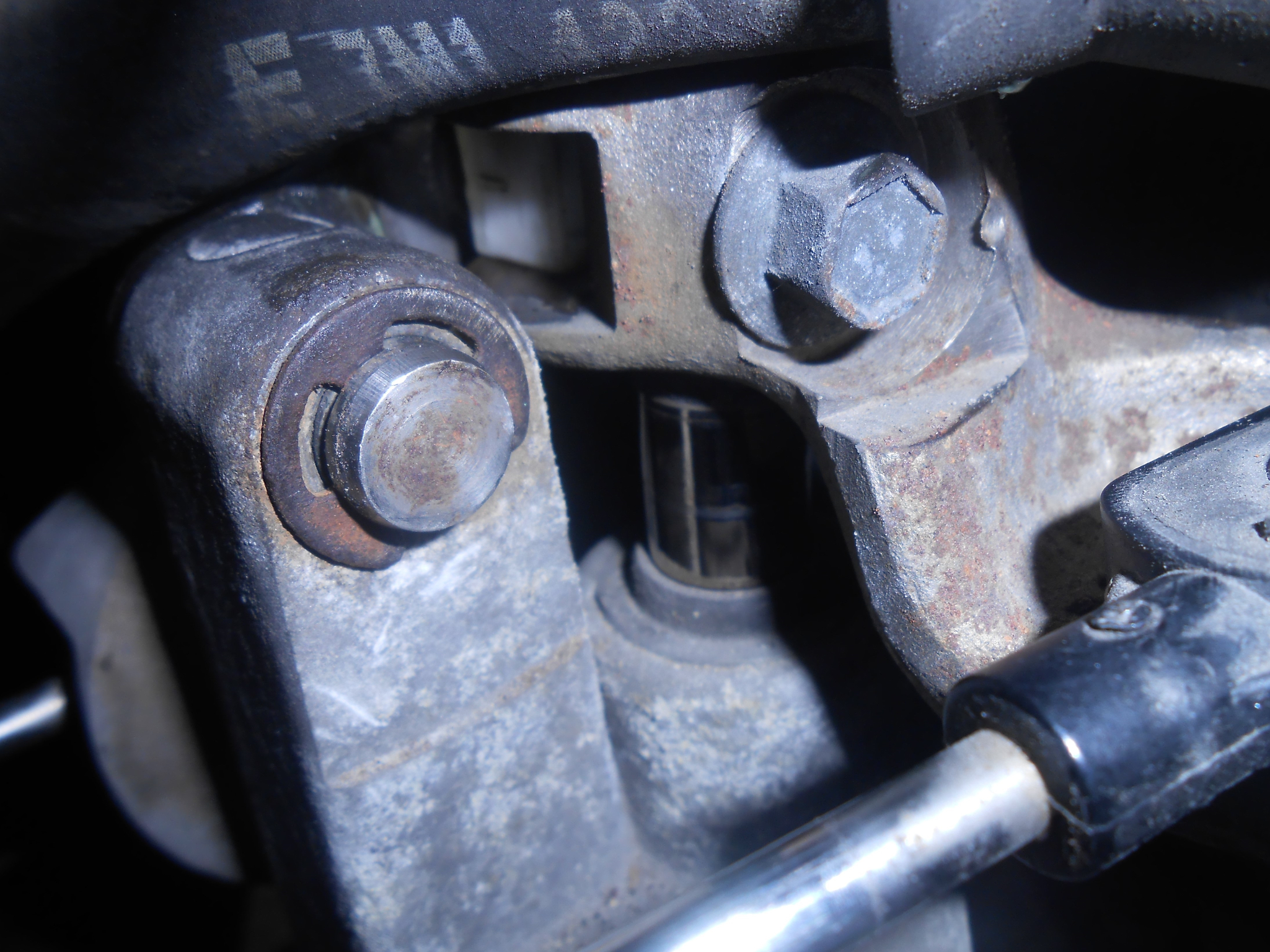

Смяната на тая джвъчка става с лявата ръка. Не защото е лесно, а защото само нея успях да навра до избирача на скоростите
За да бръкна до мястото свалих турбо пътищата минаващи до акумулатора, самия акумулатор и пластмасите между него и разширителното казанче и бъркайки с лявата ръка под нафтовия филтър гледах през една миниатюрна дупка на стойката за акумулатора какво правя.

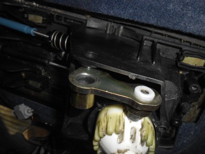

За изваждането на плъзгача е демонтира зегерката която се вижда на тази снимка:

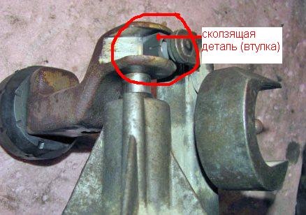

После оста се избутва назад и плъзгача излиза от канала, Събуваме го от ябълката, гресираме новия, щракваме го на ябълката и сглобяваме всичко по обратен ред. Ето снимка на избитача от друг форум за да добиете представа къде е разположен тоя плъзгач.
И така след тея побългарявания на лоста и смяната на плъзгача скоростите си влизат гладко като в масло.
За да бръкна до мястото свалих турбо пътищата минаващи до акумулатора, самия акумулатор и пластмасите между него и разширителното казанче и бъркайки с лявата ръка под нафтовия филтър гледах през една миниатюрна дупка на стойката за акумулатора какво правя.За изваждането на плъзгача е демонтира зегерката която се вижда на тази снимка:

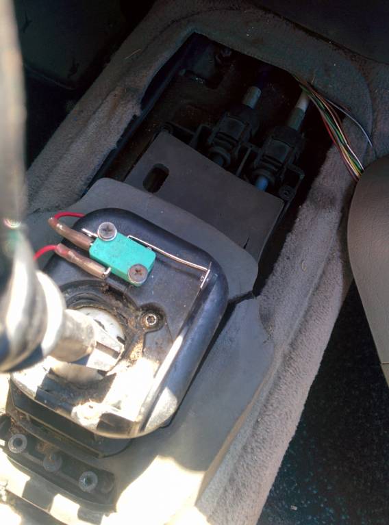

goppa - сега следва ли занимавка и със следващата по ред фордовщина - машинка за заден ход
При мен ме мъи 2-3г вече. Зада свети отзад трябва да притискам леко лоста назад, ама по цитираната от теб причина не ми се пипа. Най -много да подведа 2 проводника и с ключе.
Примерно решение за мързеливи хора :

Не съм имал проблем с нея. Ама като знам къде е навряна, ще си светя с фенерче като давам на задна

А не мерси няма да я бъде. Толкова много труд и време за нищо няма да я бъде .2 нови проводничета са на-лесното решение. Няма да правя челни стойки заради 1 машинка за заден ход.
