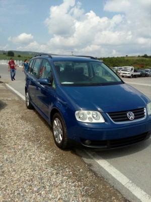

Здравейте, от седмица съм собственик на Тоуран 1.9 TDI, DSG, 2005г, 105 коня. Колата много ми харесва, особено след като слязох от Корса В, за да се кача на Тоуран :biggrin . Вече смених филтрите и маслото в ДВГ. Сега съм пред чуденка, къде е най добре да си сменя маслото на автомата. Чета че разни сервизи се хвалят с машини за пълна смяна. Така че колеги дайте от собствен опит, към кой сервиз да се обърна в София, че ми е най близо.
