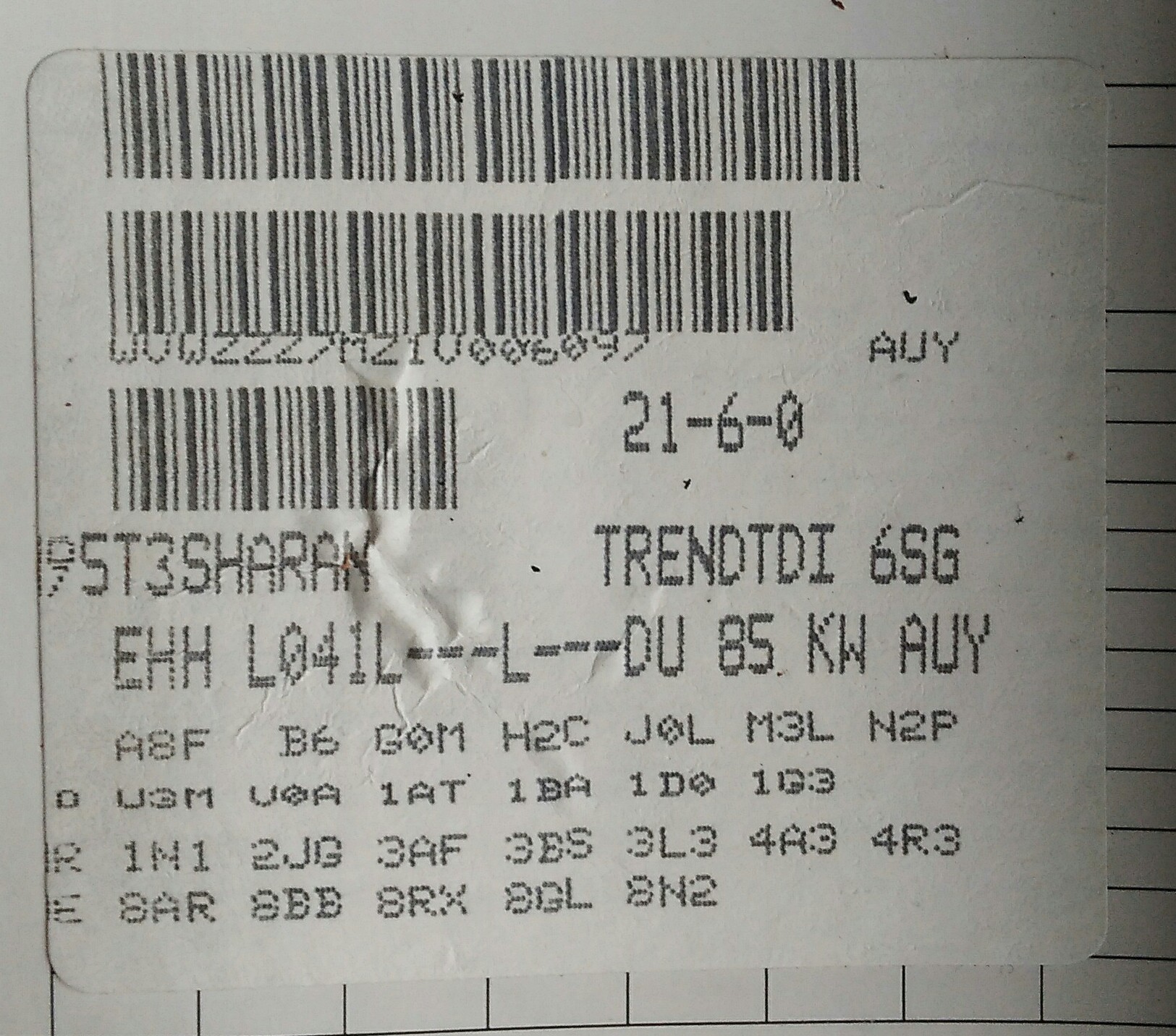

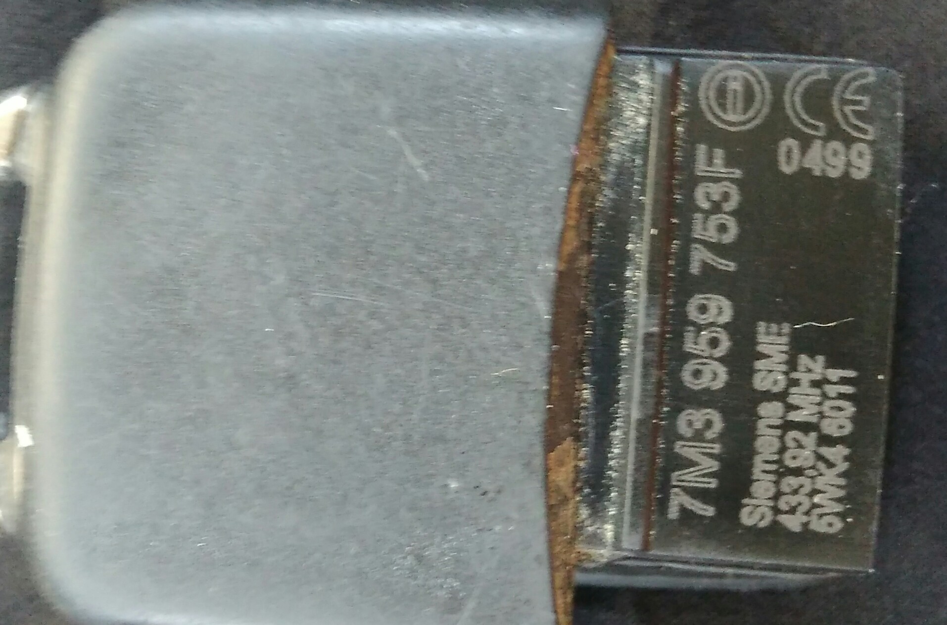

Здравейте Шаран 2001г.със стария ключ е без бутони,намерих ключ от Алхамбра сгъваем смених му само перото защото е здрав, имобилайзера е ясен с ПИН кода на таблото и ще се обучи, обаче не мога да обуча дистанционното​.Ключа премигване като го натискам.Вариантите са или ключа свети но не излъчва сигнал или модула не поддържа такава опция,или подържа но е заключен.Прилагам снимка на бялата лепенка в багажника,ако някой е запознат къде се намира номера на модула дори не и целия номер да ми пише да ли,ще стане.Поздрави.

Виж си кодировката на central electr.
цък
Трябва да е
16384 = Central Locking (Remote Control)
Предполагам, че в момента ти е 00005
Ако искаш да ти отлкючва всички врати едновременно добавяш +1
Т.е. 16385
Предполагам, че в момента ти е 00005 (т.е. 00004+1)
Ако искашда ти ра ботят комфорт мигачи добавяш 16 :biggrin
