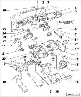

С външен МАП ли си?Ако имаш маркуче в ЕКУ-то,може да е дало фира..За грешката на климатроника,четох че е някакъв датчик,който мери температурата на въздуха,който минава през вентилатора.
Това е схема за Голф 3,друга не намерих :redface
Въпросния сензор е с номер 19

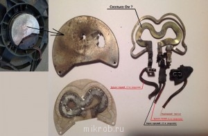

kris11
Мнения: 13578
Автомобил: VW Sharan 7M8
Re: Sharan 7M,97г. AFN- колата губи мощност,сменен N75,какво друго ? Климатик и др.
Мнениеот kris11 » Сря 05 юли 2017 11:13
radotom написа:Относно невключването - вероятно са зминали баластните резистори за степените на вентилаторите.
Това на тия дето са преди Н.Е. :Mr Green Fun
При мен на ел.вентилатора - една дебела метална плоча
Wentilator rezistor_red_om.jpg (37.06 KиБ) Видяна 3049 пъти
