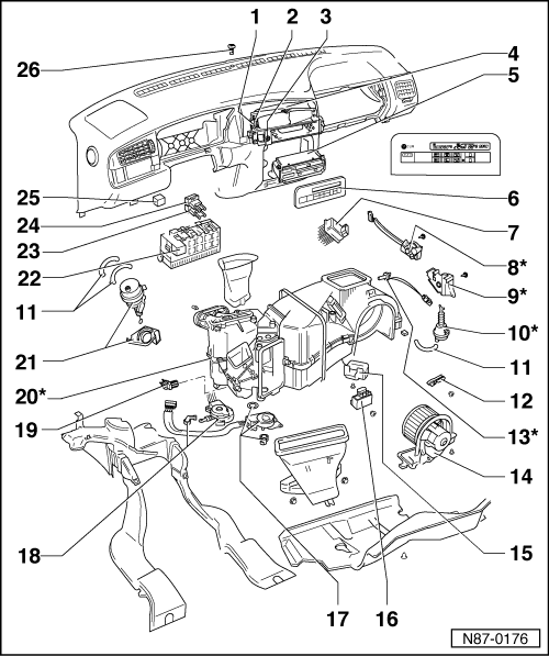

С външен МАП ли си?Ако имаш маркуче в ЕКУ-то,може да е дало фира..За грешката на климатроника,четох че е някакъв датчик,който мери температурата на въздуха,който минава през вентилатора.
Това е схема за Голф 3,друга не намерих
Въпросния сензор е с номер 19
